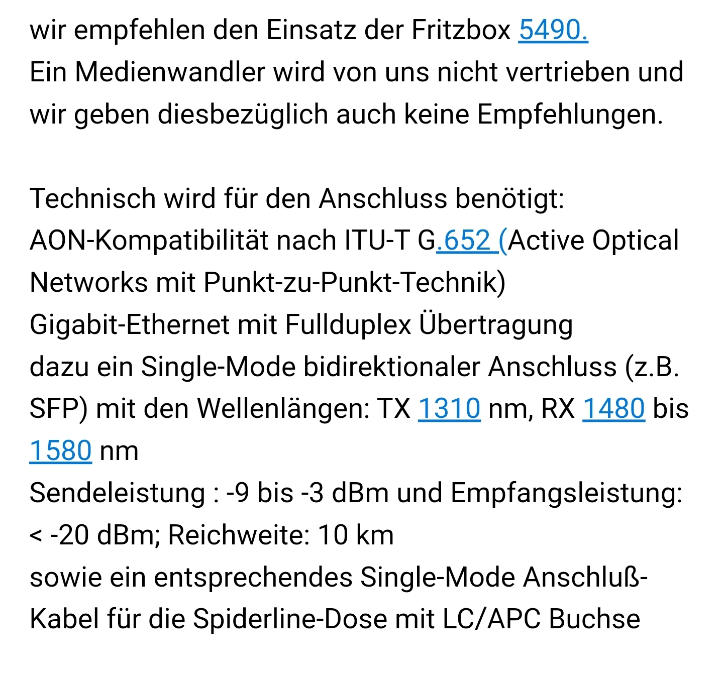

    Die Glasfaserleitung ist schon im Keller. Ich benötige einen passenden Modem, denn der Provider empfiehlt nur die AVM 5490. Da ich selber schon einen Asus RT-AX88U besitze, möchte ich den Router auch weiterhin verwenden.
    Leider schmeißt der Provider bei der letzten E-Mail mit vielen Fachbegriffen herum.
    D.h. ich verstehe nur Bahnhof.
    Meine Frage ist welches Modem kann ich benutzen und kann ich diesen Router weiterhin betreiben?

    Die praktisch gleiche Fragestellung gab es hier schon. Da dein Provider nicht sagt, auf welcher Wellenlänge der Downlink ist, musst du ein wenig raten oder Glück haben. Schau dir bitte die folgenden Threads an. Wenn du dann noch Fragen hast, kannst du die natürlich gerne stellen.

    Ist es eigentlich notwendig hinter dem Medienkonverter einen Modem zu betreiben?
    Nein, der Medienkonverter hat die Funktion eines Modems an einem herkömmlichen Internetanschluss. Der Medienkonverter wird mit einem Glasfaserkabel an die Glasfasersteckdose angeschlossen und mit einem (normalen elektrischen) Netzwerkkabel an den Router -- so wie ein Modem mit einem Telefonkabel an die Telefondose angeschlossen wird und mit einem Netzwerkkabel an den Router.
