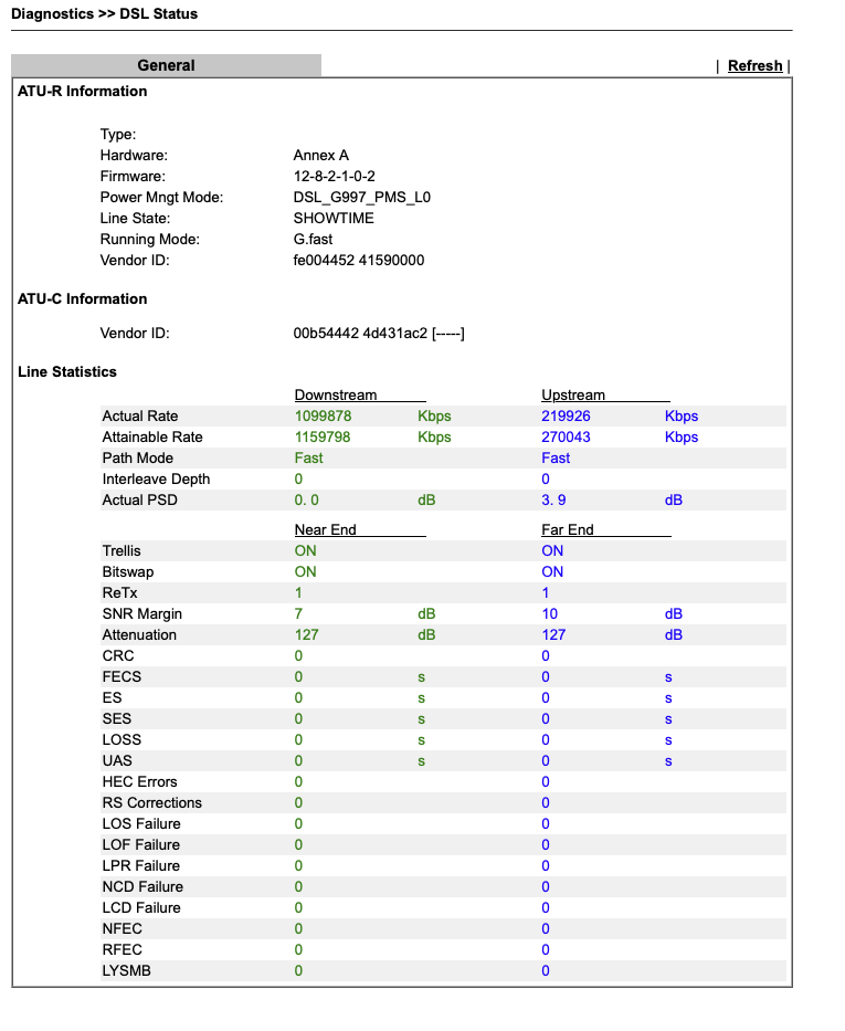

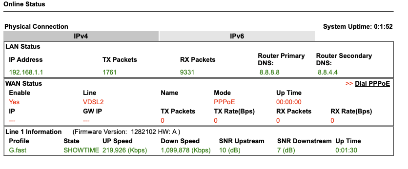

Draytek 166 an Netcologne/FTTB
  • GrafG
  • 16. Oktober 2025 um 20:25
    666
    2.506
    • 1. November 2025 um 16:38
    Laut diesem Dokument sollte es VLAN10 sein, wichtig ist, dass der Draytek entweder selber VLAN10 setzt oder aber das VLAN tag vom Router einfach durchreicht... (dann muss der Router VLAN10 verwenden).
    Fuer die Telephonie ist dann noch VLAN20 notwendig, d.h. es macht Sinn das mit dem VLAN nicht dem Draytek zu ueberlassen sondern dem Router.
  • ConiKost
    110
    449
    • 1. November 2025 um 17:29
    Wurde vor dem ersten Inbetrieb ein Reset gemacht? Die 166_Gen2 hatten ein Problem mit dem Bridge Modus in der Auslieferung. Ein Reset hatte das gefixt.
  • GrafG
    11
    • 3. November 2025 um 22:26
    Guter Hinweis! Nein, wurde nicht gemacht und es ist ein 166_Gen2. Mache ich zeitnah und melde mich.
