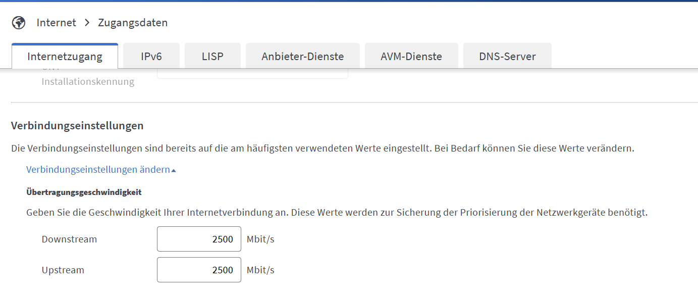

    Mit den Shaper-Einstellungen meinst du diese beiden Felder?
    Wenn ja, dann habe ich das schon erfolglos probiert.
    Ja, die meine ich. Hat ggf. negativen Einfluss auf die Telefonie und andere Shaperaspekte, wenns übertrieben wird.
