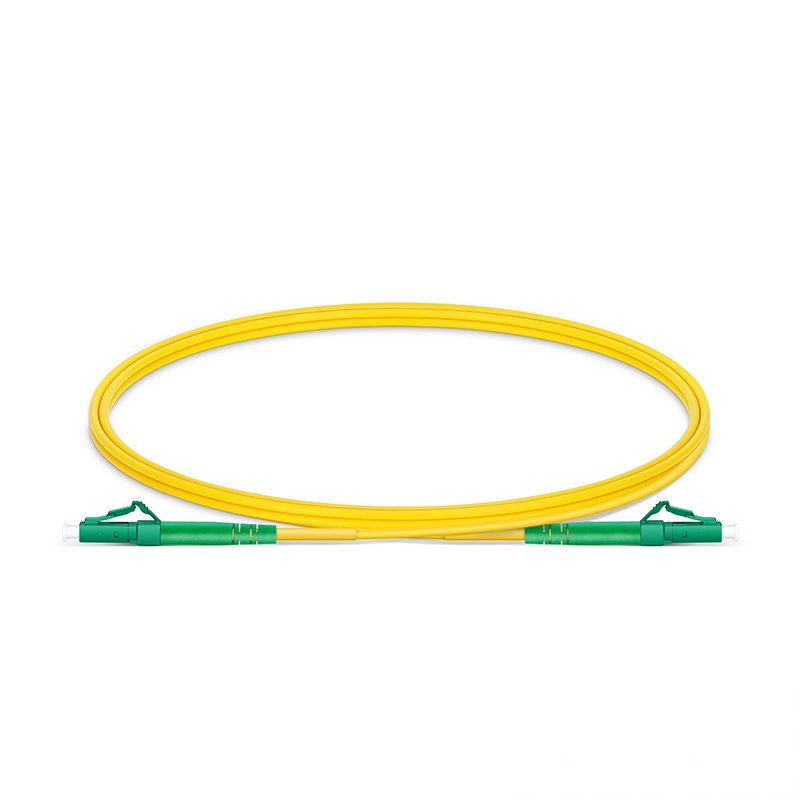

    Bei und wird von Glasfaser Nordwest ausgebaut und ich wollte schon mal einigen vorbereiten und mache mir Aktuell gedanken wie die den GF-TA hinmachen sollen bzw auf welchem LEitungsweg. Jetzt stelle ich mir die Frage ob ich den auch in die Autogarage machen lassen kann. Nur da kann es im Winter auch mal Null Grad werden. Macht das was aus. Will von da aus ja das LWL Kabel ins Haus legen. GFNW meinte ich sollte das lieber ins Haus machen.
    Ich benötige noch Hilfe bei der Auswahl des Kabels welches Ich vom GF-TA zum Router ziehen möchte.
    Ich bekomme eine Fritzbox 5590 und wie gesagt bin bei der EWE. Es gibt ja zig Kabel und Stecker. So wie ich Verstanden habe brauche ich ein Stecker LC/APC .
    Nur gibt es dann ja noch Simplex, Duplex, Singlemode, Multimode usw.
    wäre das hier das richtige für mich, oder woher weiß ich welches ich brauche?
    LWL-Patchkabel mit maßgeschneiderter Länge, LC APC auf LC APC Simplex OS2 Singlemode PVC (OFNR) 2.0mm - FS.com Deutschland
    LWL-Patchkabel mit maßgeschneiderter Länge, LC APC auf LC APC Simplex OS2 Singlemode PVC (OFNR) 2.0mm, Product Specification:Connector A - LC APC Simplex,…

    Kabel passt.
