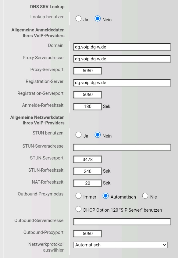

    Und woher wusstest du nun das die DG 5064 verlangt?
    Mich wunder das ehrlich gesagt ein wenig, da alles ander nur mit Port 5060 bei der DG erfolgt.
    • 8. August 2025 um 16:10
    Danke, ich wollte auch gerne wissen woher diese Erkenntnis stammt.
    In meiner GO Box 100 mit funktionierendem Anschluss ist lediglich 5060 konfiguriert:
    Allerdings muss man auch sagen, das der Konfigurationsmodus des Telekom Konverters nur für den Technikereinsatz und keinesfalls für den Endkunden gedacht ist und lediglich deshalb verfügbar gemacht wurde, da die Konfiguration über das entsprechende Telekom-Portal weggefallen ist. Von daher ist das Telekomgerät mit Vorsicht zu genießen. Auf der anderen Seite ist das ja ebenfalls Ende of Sale und sicherlich auch End of Support, das hat es mit ISDN gemein.
  • beA
    42
    • 8. August 2025 um 16:31
    Ich denke es ging nicht mit 5060 da es hinter seiner Fritzbox hängt und daher musste er nen andern Port nutzen die eigentliche Registrierung erfolgt über 5060.
    Zumindest vermute ich sowas.
