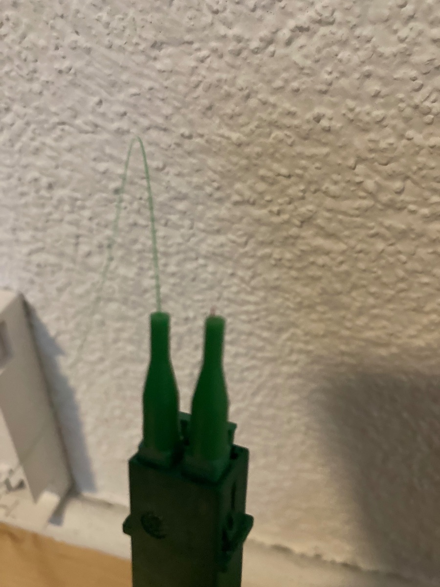

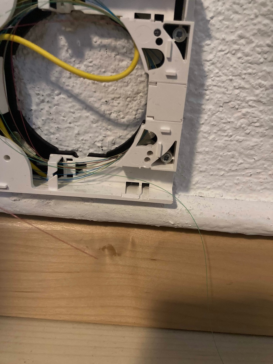

    Hallo Zusammen,
    Zuerst vorneweg: Ich verstehe quasi nichts von Glasfaser und bin deshalb sehr froh um eure Hilfe :)
    Ich habe gestern Abend beim Staubsaugen unsere OTO-Dose gerammt und dadurch das Verbindungskabel zum Router rausgerissen. Dabei ist in ein optisches Kabel/Käbelchen gerissen (siehe erstes Foto). Das ist ziemlich Nahe and dem grünen Pin-Stecker (sorry ich kenn den richtigen Namen nicht) passiert.
    Kann ich das selber reparieren? Und falls nicht, welchen Handwerker sollte ich anfragen? Einen Elektriker? (Ich wohne in der Schweiz, falls das eine Rolle spielt)

    Das ist ein Fall für den technischen Kundendienst deines Netzanbieters.
    Die Glasfasern werden fusionsgespleißt (= miteinander verschmolzen), das braucht man Spezialwerkzeug und Erfahrung. Ich würde eine Dtörung bei dem TK-Provider melden.

    Vielen Dank für die Antwort. Meinst du mit Netzanbieter die Firma welche den Glasfaseranschluss zur Verfügung stellt oder meinen Internet-provider?
    • 11. November 2023 um 11:37
    Ich kenne die Vorgehensweise bei den Eidgenossen nicht. In Deutschland würdest Du eine Störung an den Internet-Provider melden, der seinerseits alles notwendige veranlasst.
  • Henrik
    • 11. November 2023 um 11:46
    Ok super, ich probiers mal bei dem Provider. Danke dir
