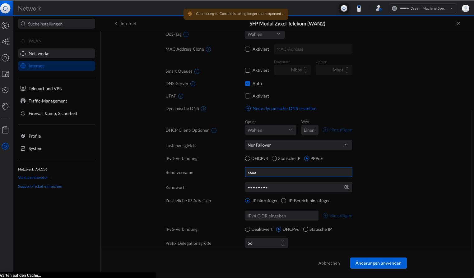

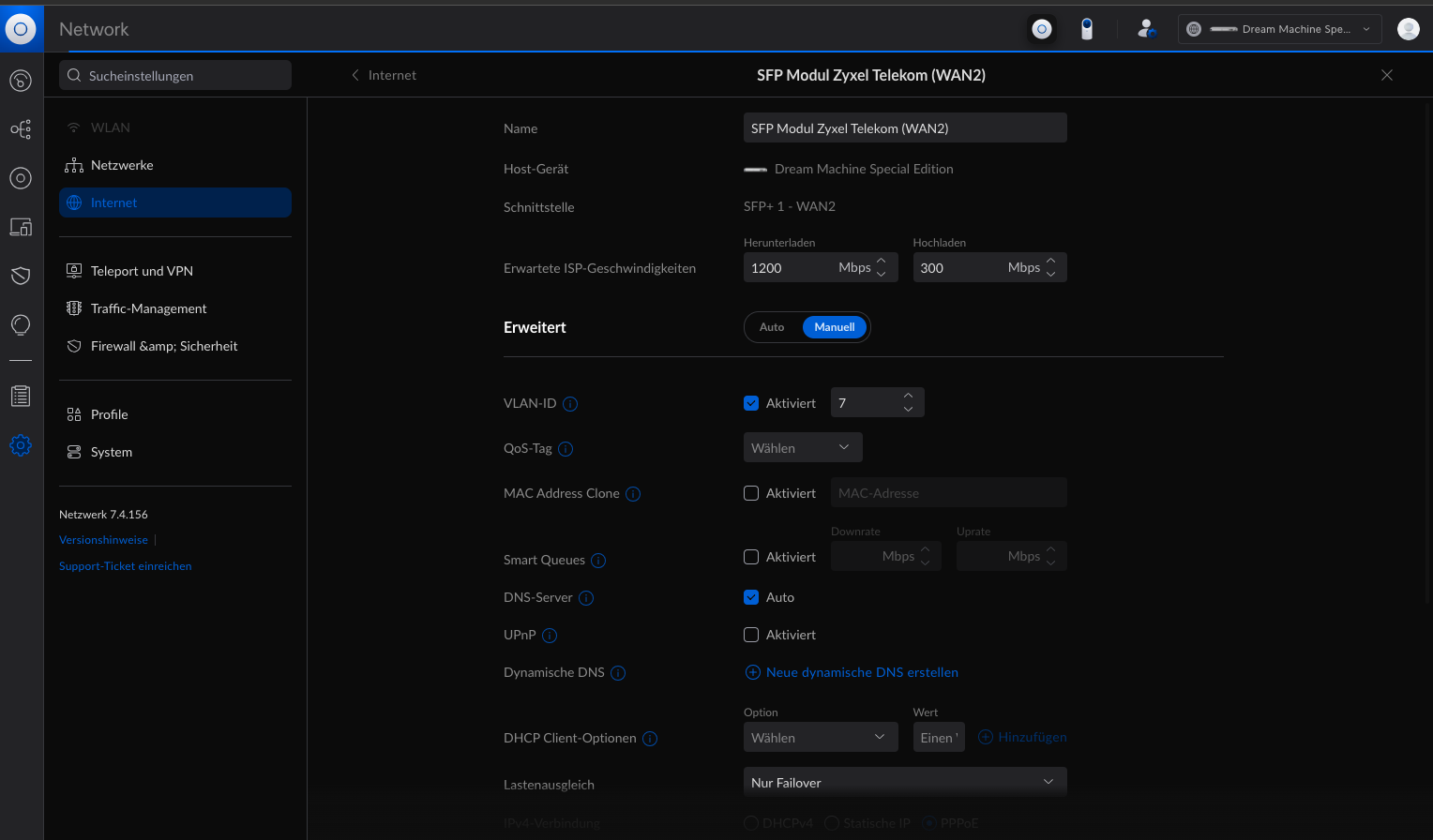

    In der UDM Pro SE habe ich unter Internet folgendes erstellt:
    sowie
    unter PPPOE die entsprechenden Daten aus dem Zugangsdaten Brief der Telekom
    Soweit müsste eigentlich alles korrekt konfiguriert sein.
