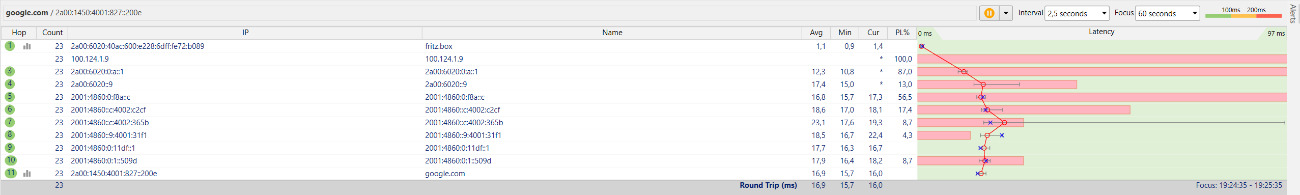

    Danke erstmal für die Antworten.
    Ja ich hab tatsächlich über Pingplotter gemessen weil ich keine besseren Weg gefunden hatte.
    Die Probleme sind mir erst beim spielen aufgefallen, da es dort regelmäßig zu Timeouts und Lags geführt hatte worauf ich ein bisschen rumprobiert hatte und letzten Endes bei Packet Loss gelandet bin. Ich hatte leider keine Bilder von meinen Ergebnissen gemacht, und jetzt grade läuft meine Leitung noch stabil. Könntest du mir sagen welche Seiten ich am besten anpingen sollte, oder wie ich das ganze besser testen kann. Dann würde ich bei erneutem Packet Loss die Ergebnisse speichern und dann hier hochladen.
  • Könntest du mir sagen welche Seiten ich am besten anpingen sollte, oder wie ich das ganze besser testen kann.
    Irgendwas, was sehr stabil verfügbar ist und nicht selber die Paketverluste verursachen kann. Google.de vielleicht. Ein Ping reicht aber nicht, man braucht auf jeden Fall den Trace bis zum Ziel. Und dann ist es immer noch mehr als fraglich, dass man aus dem Ergebnis wirklich auf ein Problem schließen kann, da ICMP Pakete mit niedriger Priorität behandelt werden, nicht nur bei der DG. Aber lade die Ergebnisse hier mal hoch, dann schauen wir uns das an.

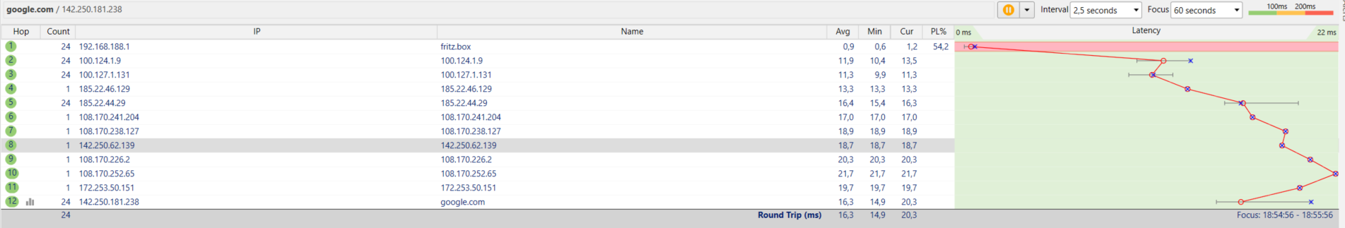

  • Wollte gerade schreiben, dass 50% Packet Loss zur Fritzbox nicht nach einem Netzbetreiberproblem aussehen. Wie bist du mit der Fritzbox verbunden? WLAN, Powerline, Repeater? Das sind alles Verbindungstechniken, deren Performance durchaus tageszeitabhängig schwanken kann.
  • Bin per Lan mit der Fritzbox verbunden. Wäre es da vielleicht Sinnvoll nochmal alle Kabel nachzuprüfen?
    Der Packet Loss zur Fritzbox ist nämlich ebenfalls nicht konstant und trifft nur hin und wieder auf.

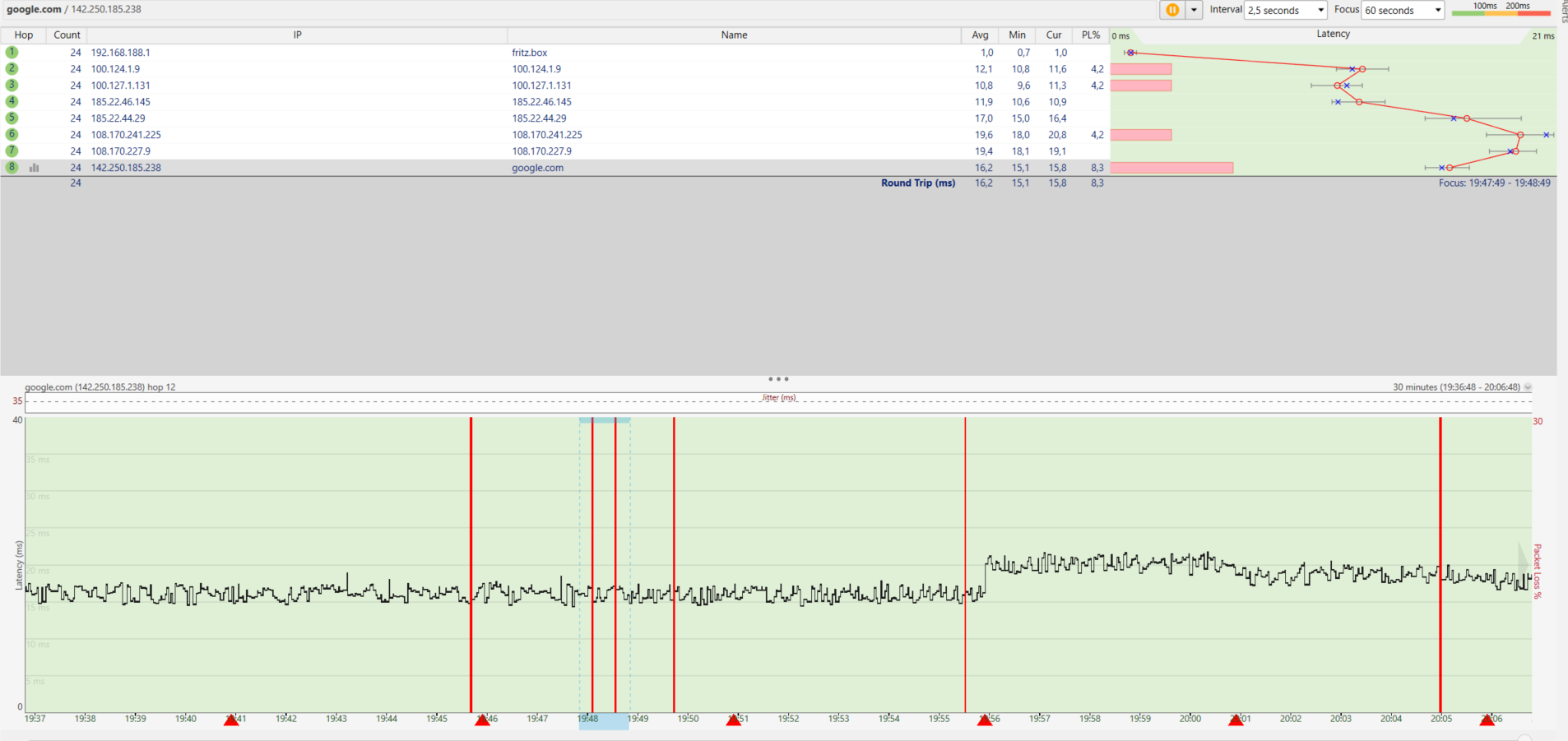

  • Wie schon befürchtet, ist das Bild nicht einheitlich. Den Packetloss im Heimnetz hast du ja schon gesehen. Aber es gibt auch Hops außerhalb des DG Netzes ohne Verluste. Das deutet nicht auf ein Problem im DG Netz hin.
    Versuche erst Mal, die Probleme im Heimnetz zu beseitigen. Dann kümmern wir uns um alles weitere.

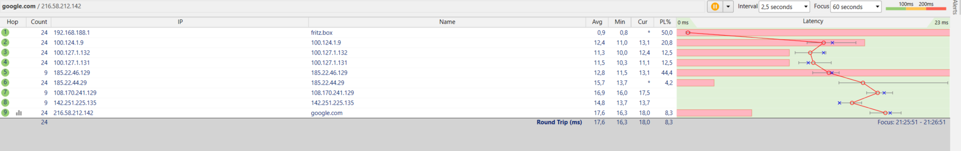

  • Sorry für die späte Info, aber ich konnte nun dein Packet Loss von meiner Fritzbox beheben. Leider besteht das Problem mit dem Packet Loss immer noch zwischen 7-11 Uhr Abends.
  • Dann kommen wir jetzt zu dem, was frank_m schon angedeutet hat: 0% Packet Loss zu Google sind völlig in Ordnung. Was dazwischen passiert, sagt so nichts über die Netzqualität aus. Die Erklärung dazu ist im Prinzip einfach: Wenn dazwischen wirklich Pakete verloren gingen, dann würden nicht 100% der Pakete Google erreichen und die Antworten von Google dich. Die PL-Anzeige für die Hops dazwischen hat andere Ursachen.
