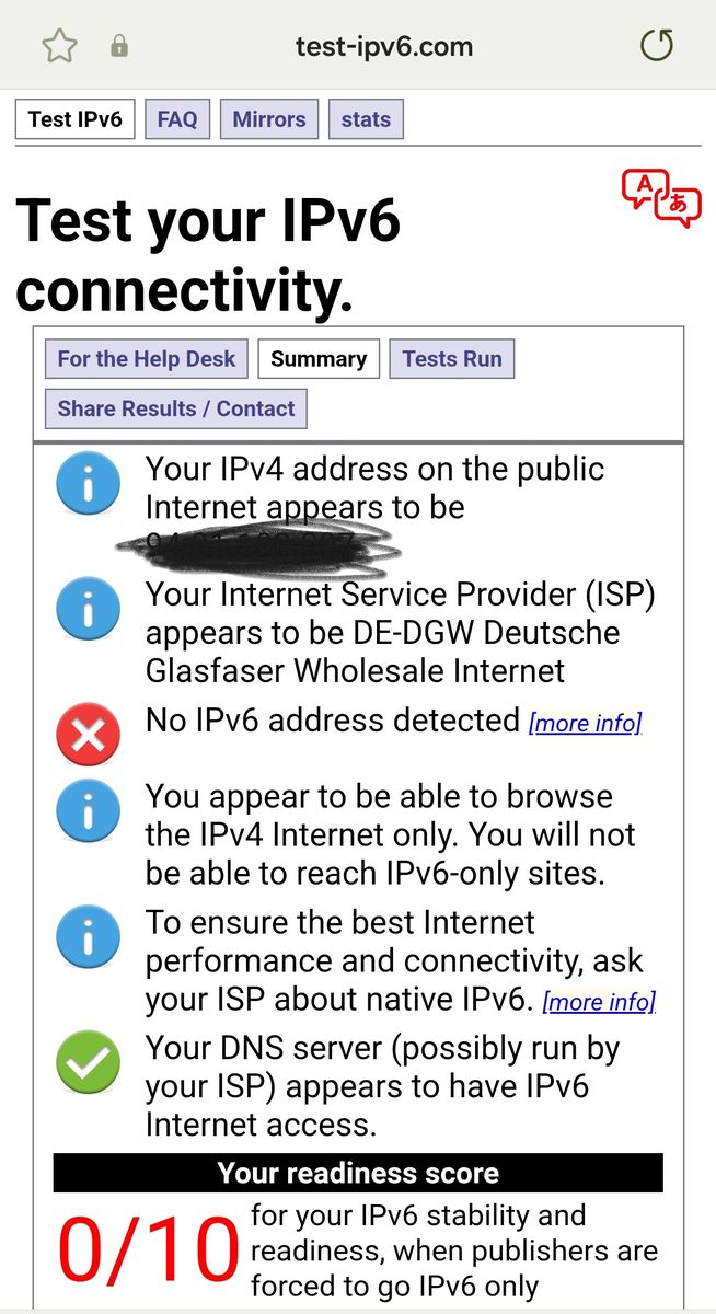

    So sieht es aus, wenn es nicht funktioniert:

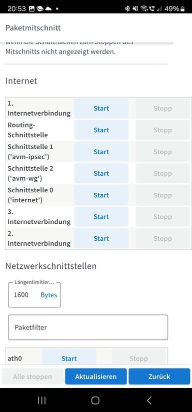

    • 22. August 2024 um 20:57
    Welche Schnittstelle muss ich tracen, um den Verbindungsaufbau zum DG IPv6 DHCP zu tracen?
    Ich gehe davon aus, daß es "Schnittstelle 0" ist?
    Wird jede Stunde ein neuer Versuch gestartet oder muss ich den Vorgang loggen, wenn der ONT 60 Minuten getrennt war und ich dann das LAN Kabel reinstecke?
    Gruß
    Dodger

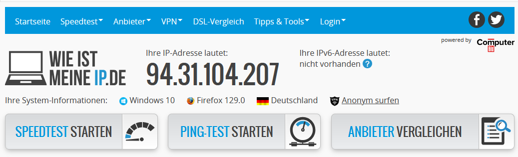

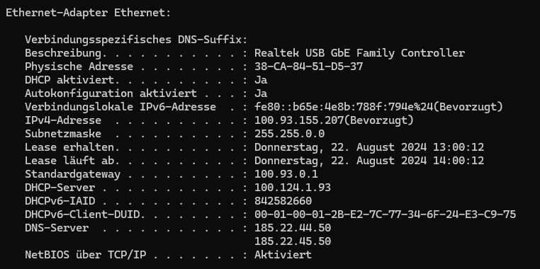

    Hier das Testergebnis.
    Laptop hängt direkt am ONT.
    Noch immer keine IPv6.
  • Keine IPv6 mehr bei DeutscheGlasfaser
    • Dodger
    • 22. August 2024 um 12:12
    Mein Plan:
    Hab jetzt das LAN Kabel am ONT gezogen und den resettet.
    Jetzt warte ich 60 Minuten, dann schließe ich direkt den Laptop an.
    Dann sollte ich doch von den DG DHCP Servern am Laptop eine IPv4 und eine IPv6 erhalten, richtig?
    Falls ja, dann kommt als nächstes der Fritzbox-Reset.
    Muss ich dann nach dem Neustart der FB wieder den ONT resetten und 60 Minuten warten?
    Gruß
    Dodger
