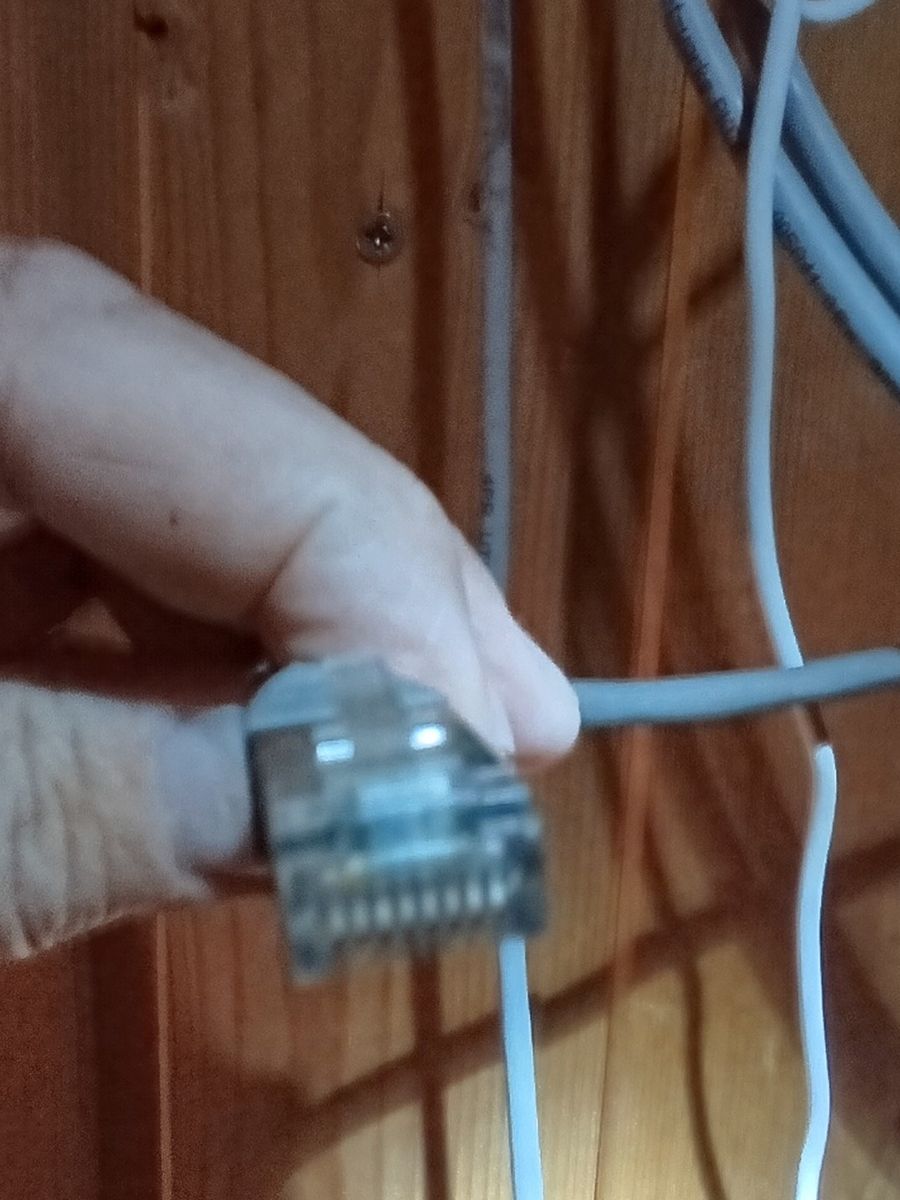

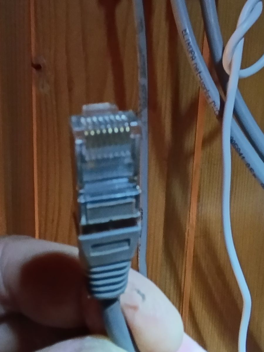

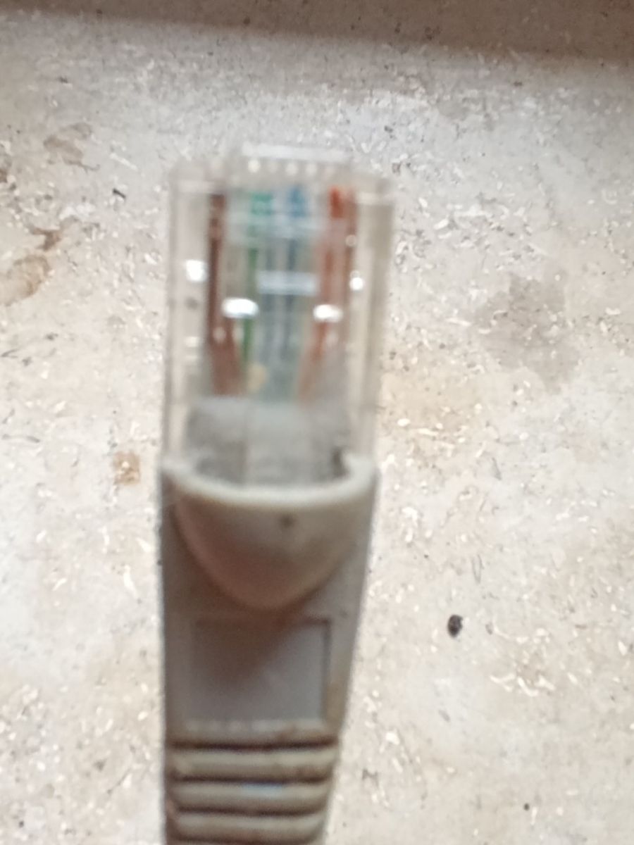

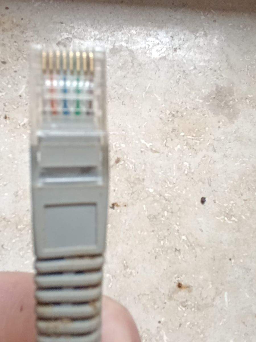

    Zitat von ::1
    Also, wenn ich nicht schief gucke, sehe ich auf dem zweiten Bild (1...656.jpg) nur 4 Adern.
    Ich weiß, dass die Bilder nicht gut sind :roll:, aber ich aber mir die Stecker sehr genau angeguckt und die haben alle 8 Adern und 8 Kontakte.

    Wie bereits erwähnt, die Stecker sind alle 8-polig und auf den Kabeln steht Cat5e, sollten also die passenden sein. Der Text auf den Kabeln ist so langgezogen, dass man den nicht gut aufs Bild bekommt. Wenn es sein muss, kann ich den Text abschreiben.
    @PU: Was ist EEE und wo soll ich das abschalten können bitte?

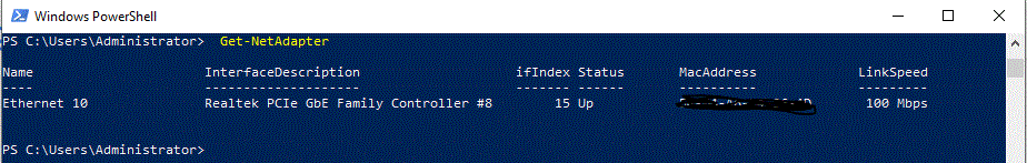

    "Ethernet 10" ist auch der einzige Adapter der ausgegeben wird?
    Detaillierter ist die Ausgabe der folgenden Sequenz:
    Get-NetAdapter -Name "Ethernet 10" | Select-Object * | Format-List
    Bitte wieder als Text hier posten. Sollte sich herausstellen, dass dein Cat5e Kabel nur 4 Adern besitzt, erübrigt sich allerdings die Ausführung...
    Hier der Text der Antwort auf den Powershellbefehl:

    Die Kabel von Modem zur Fritzbox und von Fritzbox zum Desktop haben beide 8 Adern, Fotos versuche ich später hochzuladen. Oder ist das nach der Powershell-Info nicht mehr notwendig?
    Ich werde später das Modem direkt an den Desktop hängen und dann sehen was bei dem Befehl rauskommt.

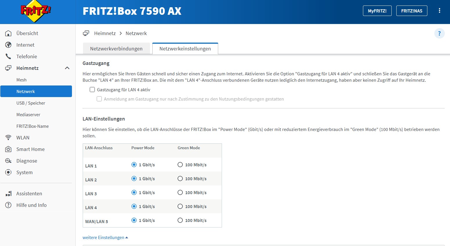

    Ah, Niederrhein. Da wohne ich leider rund 130 - 200 Straßenkilometer entfernt.
    Aber der Screenshot zeigt es: GbE = Gigabit-Ethernet. "Link Speed" müsste bei 1000 Mbps sein.
    Hängt die FB denn noch dazwischen? Ich dachte der Test wäre direkt am ONT, ohne Fritzbox. Da bin ich offenbar durcheinander gekommen.
    Falls die Fritzbox für alle Ports auf "Power Mode" steht und nicht auf "Green Mode": Kannst ja testweise mal das LAN-Kabel zum PC aus der Fritzbox herausziehen und direkt ins ONT einstecken (auch wenn wie von beA und HubeBube beschrieben das Internet noch nicht anliegen wird). Aber nach erneutem Absetzen des o. g. Befehl zeigt sich zumindest, ob PC und Kabel i. O. sind, wenn dann nämlich "1000 Mbps" angezeigt werden.
    Edit: Ich war zu spät. Aber würde definitiv den u. g. Test noch machen. Wenn du direkt am ONT mit demselben Kabel auf 1000 Mbps kommst, hat die FB nen Fehler.

    • 8. September 2025 um 12:42
    siehe Anhang.

    Zitat von UST
    Hallo HubeBube, auch dir danke für die Hilfe. Den Vorschlag kann ich in der Mittagspasue ab 12:00 umsetzten und berichten.
    Info im Anhang.

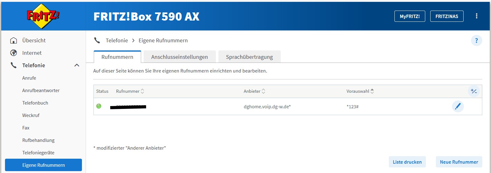

    Auf der Fritzbox sieht es bzgl. Telefonie gut aus, screenshot dazu später.
    Siehe Anhang.

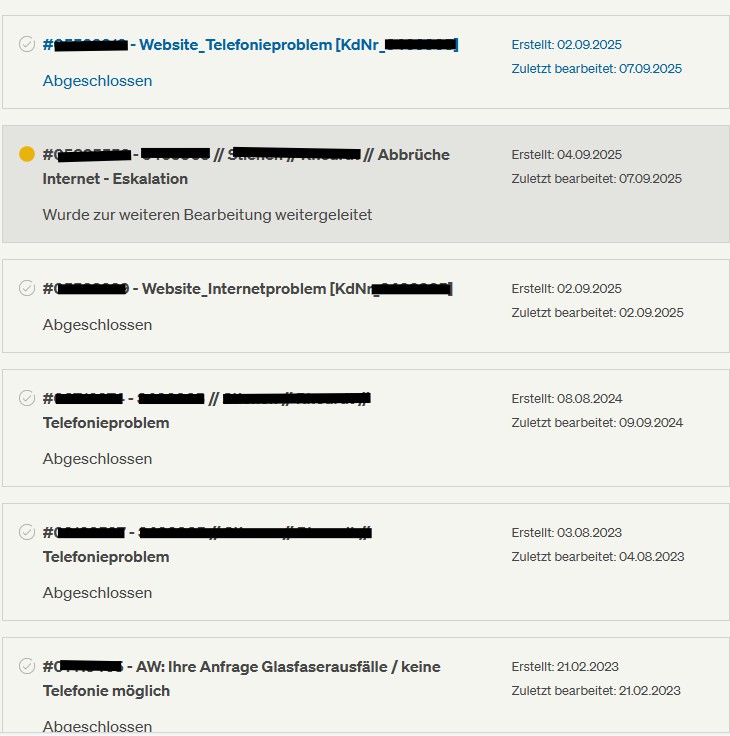

    Mein Anruf bei der Deutschen Glasfaser hat ergeben, dass das Ticket wg. des Telefonieproblems mit dem anderen Ticket für die Internetabbrüche zusammengelegt wurde. Ich darf also noch Hoffnung haben, dass diesmal evtl. doch etwas hinsichtlich der unmöglichen ausgehenden Telefonie unternommen wird.
    Grüße,

    Zitat von ::1
    Unabhängig davon müssten doch aber die DG-Rufnummern in der Fritzbox unter "Telefonie | Eigene Rufnummern" mit dem Status "grün" angezeigt werden, nachdem diese sich erfolgreich via SIP registriert haben.
    UST Kannst du das bestätigen?
    Auf der Fritzbox sieht es hinsichtlich Telefonie gut aus, Screenshot dazu später.

    pufferueberlauf Ein DG Mietrouter konfiguriert via TR069/TR369 die Telefonie. Es ist sogar abträglich für die Stabilität die portierten Rufnummern manuell zu konfigurieren. Wie das mit zusätzlichen Rufnummern von anderen SIP/VoIP-Providern bei Mietroutern von DG gehandhabt wird, weiss ich nicht.
    UST Öffne doch bitte auf deinem Windows10 Rechner eine Powershell, führe folgenden Befehl aus und teile mit uns die Ausgabe:
    Get-NetAdapter -Name "Etherne*" | Format-List

    Muss nicht das Kabel sein, ich hatte auch schon mal eine Buchse in der ein Kontakt verbogen oder korrodiert war...
    Mal eine Frage, wieso musstest Du eigentlich die Telephonie selber konfigurieren (nach Anleitung), ich dachte bei gemieteten Providerroutern passiert das automatisch oder die sind gar vorkonfiguriert. Weiss vielleicht ein anderer DG Kunde hier mehr zu dieser Frage?
    Die Buchse im Modem gucke ich mir in der Mittagspause mal an. Telefonkonfiguration hieß bzw. heißt in unserem Fall mit gemieteter Fritzbox, dass man das Fritzfon an der Fritzbox anmelden muss. Da dies aber nicht für ausgehende Anrufe funtkionierte, haben wir die diversen zur Behebung der Problematik mit verschiedenen Leuten schon durchgespielt. Dazu löscht man dann z.B. das voreingestellte Gerät von der Fritzbox, speichert es neu ein und meldet es wieder an.

    Zitat von xrandr
    Oder es ist alt/billig. Gehe ich wie gesagt nicht von aus, Kabel ab Cat. 5e sind GbE-fähig.
    In welchem PLZ-Bereich bist du denn grob? Vielleicht findet sich jemand im Forum, der in der Nähe wohnt.
    Hallo xrandr,
    danke für dein Interesse und den Willen zu helfen, weiß ich sehr zu schätzen! Wir wohnen im PLZ-Bereich 475XX.

    Zitat von xrandr
    Man kann sich einen sehr günstigen Tester für Twisted-Pair-Kabel zulegen, die sind immer mal wieder nützlich:
    https://ebay.us/m/OrpWP2
    Wenn alle Lampen der Reihe nach blinken, dürfte das Kabel in Ordnung sein.
    Allerdings: Bei nur mit zwei Twisted-Pair-Drähten beschalteten Kabeln sieht man diese Eigenschaft meist schon im Stecker mit den Augen, in dem man die Adern einfach zählt (es müssten dann nur 4 sein anstatt 8).
    Ich tippe nach den bisherigen Beobachtungen des TE auf eine Fehlfunktion im ONT. Das Gerät war in den letzten Jahren 24/7 in Betrieb und kostet verhältnismäßig wenig.
    DG schickt dir bestimmt Ersatz zu wenn du konkret danach fragst.
    Danke für deine Hilfe. Das Kabel habe ich, wie bereits erwähnt, ausgetauscht. Wenn das alte defekt war, hatte das neue exakt denselben Defekt und konnte nur 100Mbps transportieren.
    Ein Prüfgerät wäre evtl. sinnvoll, aber ich glaube es wäre das Beste, wenn ich eine IT-Firma beauftrage den Fehler zu finden und zu beheben.
    Ich kann ein Kabel tauschen oder eine Fritzbox austauschen, aber ein Glasfaser-Modem zu tauschen würde ich mir nicht zutrauen, wenn die Leitung danach besser funktionieren soll als vorher;-).
    Der Provider Deutsche Glasfaser hat das Ticket wegen der mangelhaften Telefonie gestern schon geschlossen, ohne sich zu melden oder irgendeine Verbesserung der Telefonie zu erbringen. Das war mit derartigen Tickets bisher immer so, ich habe die Liste der Tickets zur Info mal angehängt.
    Grüße,
    Uwe

    Zitat von ::1
    Ja, und wird dir als aktuelle Geschwindigkeit des LAN-Adapters auch 1 GBit/s im System angezeigt?
    Siehe unter: Einstellungen - Netzwerk und Internet - Ethernet - Aggregierte Verbindungsgeschwindigkeit: Hier sollte 1000/1000 (Mbps) angezeigt werden.
    Welche Ergebnisse liefert nun ein erneuter Speedtest?
    Die Umstellung des LAN-Adapters in den Einstellungen hat kein Ergebnis in der Anzeige der Eigenschaften gebracht. Der Datentransport ist bei einem erneuten Speedtest auch geblieben wie vorher.
