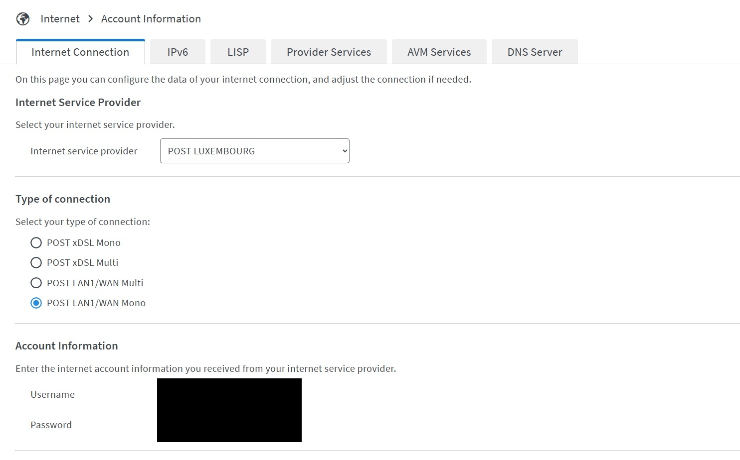

    Zitat von JAD
    und IPv6 hab ich da auch keines.
    Da würde ich an deiner Stelle mal bei Herrn Dietzen nachfragen. Die Anschlüsse bieten afaik immer vollwertiges Dual Stack. Könntest du auch direkt mal fragen, ob er plant, die Tarife an die neue Tarifstruktur anzupassen.
    Screenshot ist von einem Eifel-DSL @ Westconnect FTTC, aber bei Westconnect FTTH sollte das nicht anders sein.
    Wichtig zu wissen: Bei FTTH muss zwingend die VLAN-ID 7 für den Zugang eingetragen werden, sonst geht IPv6 nicht - schau mal, ob das nicht ggf. schon die Ursache ist.
