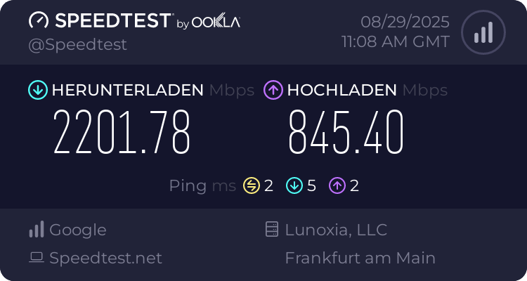

    • 29. August 2025 um 18:18
    So hatte eben schon nen Beitrag verfasst. DualStack ist aktiviert.
    Und wie erwartet funktioniert jetzt der Download auch über IPv4 mit sogar 2400MBit wenn IPv6 deaktiviert ist.
    Bei Steam immerhin 1,8GBit aber wir bewegen uns jetzt auch schon zum Abend hin, wo mehr los ist.

    Es ist ja einerlei, wo der Flaschenhals ist. Als Kunde habe ich in diesem Falle keinen Einfluss darauf. Der kostenpflichtige Wechsel von DS-Lite zu Dual Stack (DS) kann Abhilfe bringen, das wird Vene hier hoffentlich berichten.
    Ich wäre da eher geneigt statt MyNet 2500 dann eher doch MyNet 1000 oder MyNet 600 zu nutzen.
    Ja ich werde morgen mal berichten. Liegt aber stark am Gateway.
    Zeigt auch die Bandbreitenmessung.
    IPv4
    1370/870
    IPv6
    2200/870
    Morgen melde ich mich dann mal sobald ich auf DualStack umgestellt wurde mit Ergebnissen.

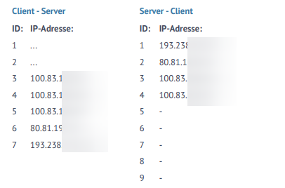

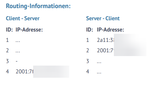

    Ok Fehler gefunden. Es liegt an IPv4 und IPv6.
    Normalerweise bin ich mit IPv4 unterwegs. Also unter den Netzwerkeinstellungen schalte ich IPv6 aus. Dann erreiche ich nur die 1370MBit.
    Sobald ich IPv6 aktiviere, erreiche ich den vollen Speed.

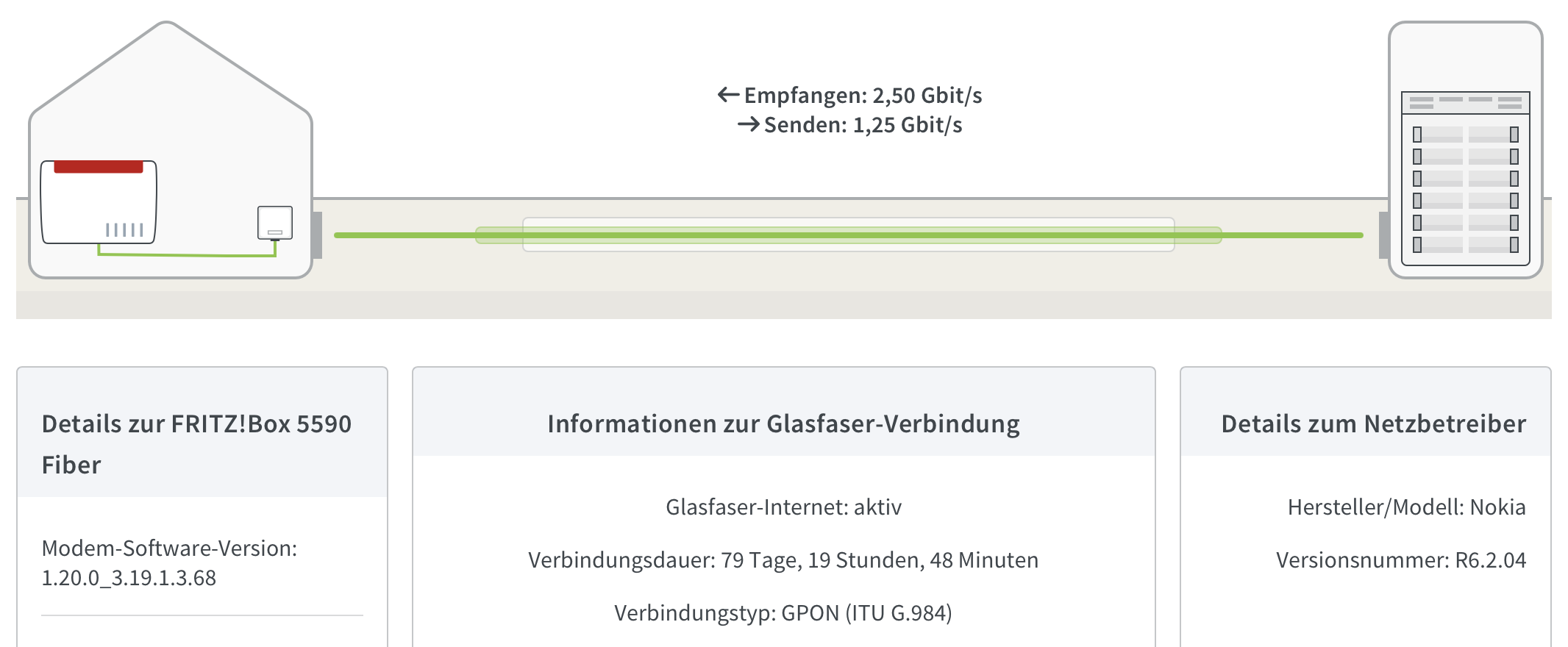

    Laut Produktinformationsblatt zum MyNet 2.500 verspricht die DGN netto folgende Raten:
    Datenübertragungsraten imDownloadUpload
    maximal2,5 Gbit/s*1,25 Gbit/s
    normalerweise zur Verfügung stehend2,4 Gbit/s1,24 Gbit/s
    minimal2,3 Gbit/s1,23 Gbit/s
    *) Eine Realisierung des 2,5 Gbit/s-Anschlusses über GPON führt technisch zu einer maximalen Bandbreite i.H.v. 2.488 Mbit/s.

    • 8. Juli 2025 um 16:16
    Doch ist ein Mietrouter. Die 5590 Fiber. Und eben das Nokia ONT.
    Bedeutet wenn ich jetzt den GPON nachbestelle und nutze, wird das ganze nicht direkt funktionieren? So richtig drin stecken tue ich leider nicht.
    Habe hier nur auch was von Provisionierung gelesen.
    Bedeutet nochmal ne Mail schreiben und versuchen jemanden zu erwischen der versteht was das Problem ist?
