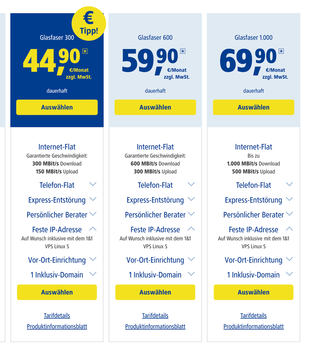

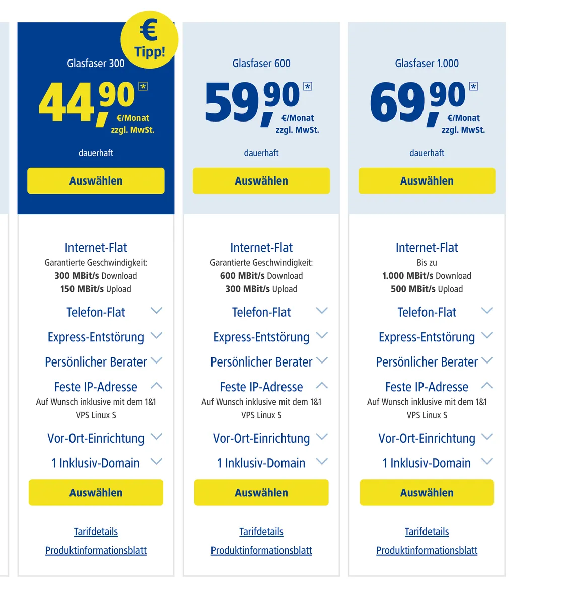

    Also das Dokument ist veraltet, das erkennst du schon an der 500er Tarifstufe.
    Wir haben Business 300 am laufen, das hab ich selbst bestellt und mich um den Anschluss gekümmert. Die IPv4 ist standardmäßig öffentlich und dynamisch mit Zwangstrennung und IPv6 wird mit /56 zugewiesen.
    super, danke! Bei der Tarifauswahl steht trotzdem fett das 1x feste IP dabei ist und das Wort IPv6 findet man nirgendwo.
    Gibt es nirgendwo eine korrekte Leistungsbeschreibung?
    EDIT: Boah, es ist nur doofes Marketing; die beziehen sich auf die feste IP für den VSERVER den es dazu gibt...zum Kotzen.
