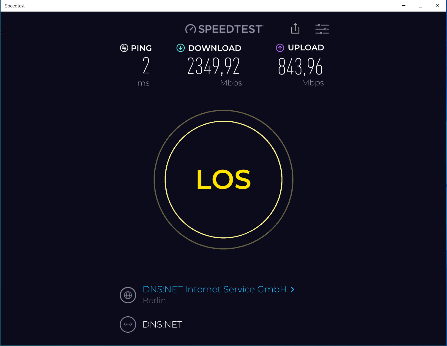

    • Griller
    • 21. November 2023 um 09:58
    Neues Update 20.11.2023:
    gestern hatte ich wieder quasi Totalausfall, d. h. Upload NULL! Ich dachte, jetzt flipp ich aus. Ich hatte doch erst ein neues Glasfaserkabel gekauft. Ich habe ein wenig getestet, ich vermute jetzt ganz stark das die Problematik am Stecker bzw. Steckverbindung grün (LC/APC) an den ONT ist! ODER im ONT selber ist etwas nicht in Ordnung. Wackelkontakt?
    Ich habe dann nochmal den grünen Glasfaserstecker vom ONT abgemacht und den ONT selber auch noch einmal abgedreht und neu aufgesteckt.
    Und siehe da: ich habe wieder Upload! Habe dann gleich getestet mit Netzwerkkarte 2.5 Gbits per Lankabel an die 5590.
    Kann denn sowas sein das am ONT irgendwie ein "Wackelkontakt" vorhanden ist? Oder die Steckverbindung?
