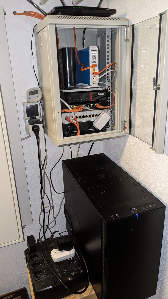

    Und so sieht die Bastelecke in natura aus:
    Das Ding da unten ist übrigens nicht der Server um den es ging, das ist der Mini-PC im Schrank.
    Die große Kiste ist mein NAS. ;)
