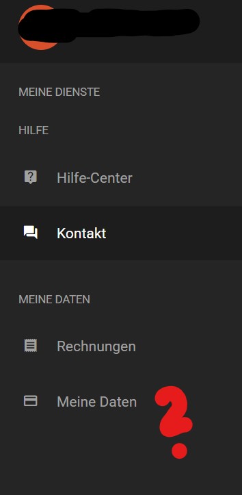

    Kurzes Update (DNS:NET, Ticket #1866229)
    Problem: neuer Tarif - alte Geschwindigkeit (2,5gb/s/1gb/s)
    DNS:NET hat Messreihen über speedtest.net (Server „DNS:NET Berlin“) zu verschiedenen Tageszeiten angefordert – jeweils mit Screenshots inkl. CPU-Last.
    Meine Arbeitshypothese: Das OLT/BNG-Profil wurde noch nicht auf den neuen Tarif umgestellt. Das hat aber der Support natürlich nicht verstanden.
    Ich reiche die Messungen ein und melde mich wieder, sobald das Profil angepasst ist bzw. es eine Rückmeldung gibt.

    Zitat von OSCHMASCHINE
    Ein kleines Update gibt es. Im Kundenportal ist der Anschluss wieder sichtbar. Alle Daten sind die alten außer dem Tarif. Speed hat sich nicht geändert.
