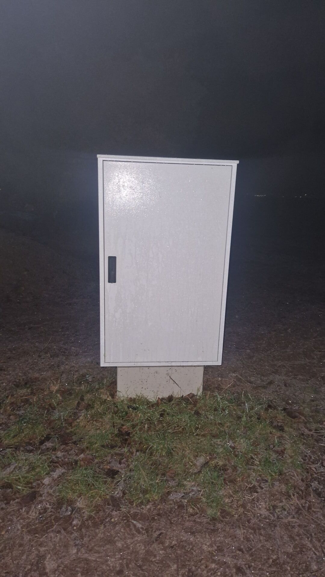

    Hier mal die Kästen von Telekom/EWE.
    Der kleine dreckige Kasten ist für Kabel TV/Internet zuständig. Weil Wasser und Strom kommt nie gut zusammen. Und davon stehen hier mehrere in der Gegend herum.
    Nebenbei kann ich das noch dazu sagen!
    Und links daneben steht der Kasten von dem Anbieter, der hier in der Region den geförderten Ausbau betrieben hat. Somit können alle Häusern die Straße rauf und runter zwischen 4 Sachen wählen. 1x Kupfer (Telefonleitung) 2 x FTTH 1x Kabel TV/Internet. :*
    fnord
    frag doch mal bei denen Nachbarn in deiner Gegend, ob sie auch solche Schwankungen haben.

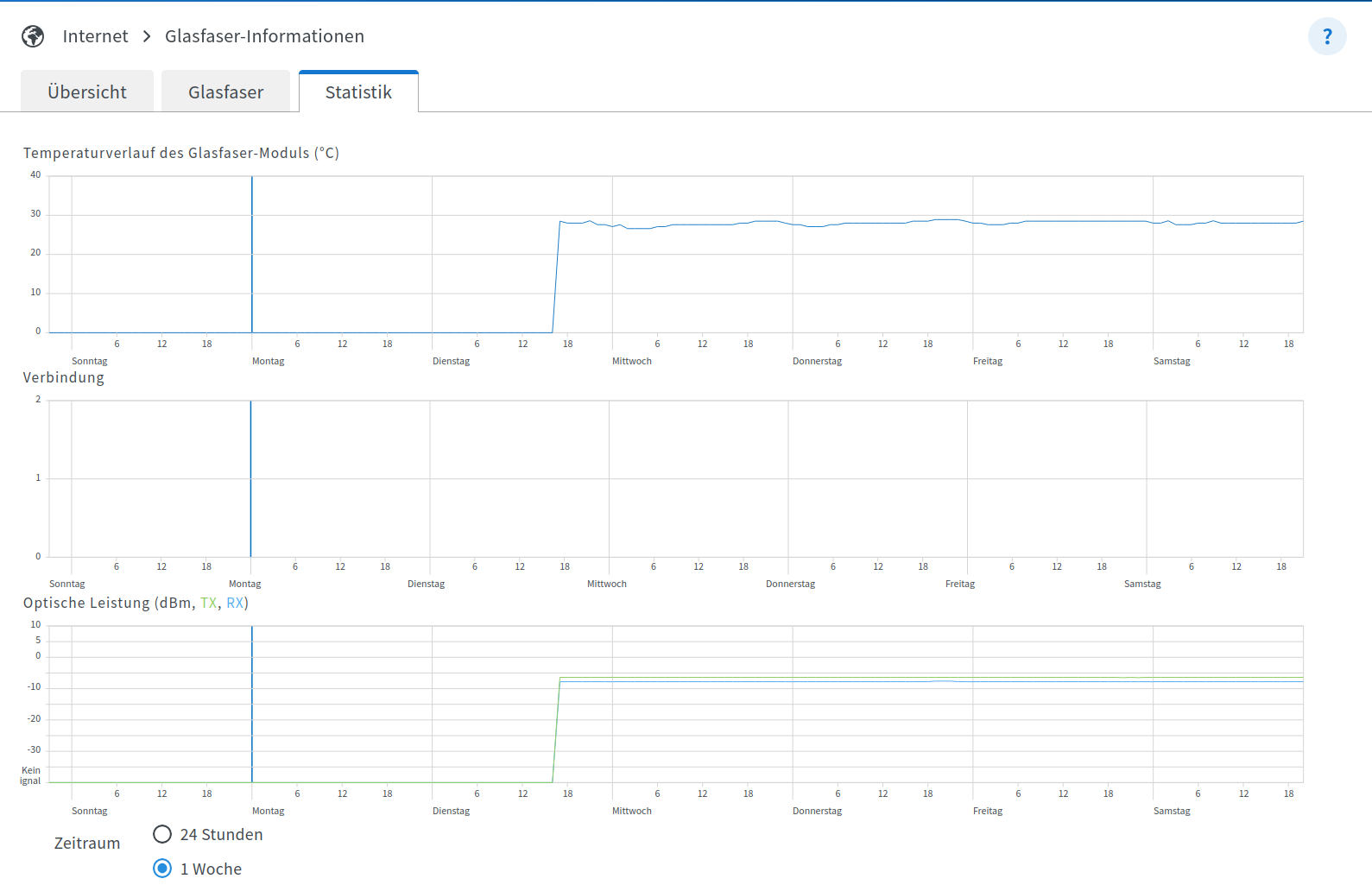

  • AON: Empfangsleistung niedrig
    • Crash Override
    • 28. Dezember 2024 um 21:55

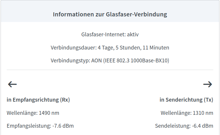

    Das Problem ist aber schon das er eigentlich schon eine viel zu niedrige RX dBm hat. Da ab -20 dBm eigentlich schon FAST ende ist. Und wenn es sich dann abkühlt in seinen Technikraum unter 0 Grad. Wird aus seinen ca -20 dBm schon fast -24 dBm. Das sollte jetzt aber nicht wirklich am Kasten vor seiner Tür liegen.
    • dBm (Dezibel Milliwatt) ist eine logarithmische Einheit, die die Leistung eines Signals im Vergleich zu 1 Milliwatt ausdrückt.
    • 0 dBm entspricht 1 Milliwatt.
    • -3 dBm entspricht ungefähr 0,5 Milliwatt.
    • -9,5 dBm entspricht etwa 0,125 Milliwatt.
    • -20 dBm ist ein sehr schwaches Signal, etwa 0,00001 Milliwatt.
    -20 dBm bedeutet, dass das Signal relativ schwach ist, aber immer noch ein messbares Signal darstellt.
    Meine sind schon immer so gewesen
    Mal von -7,6 auf -7,8 habe ich ab und an mal drin. Aber mehr auch nicht.
    • Crash Override
    • 28. Dezember 2024 um 20:50
    Und von den Kasten bekomme ich meine beiden fassen ins Haus. Und wie man Sehen kann NO Strom.
    • Crash Override
    • 28. Dezember 2024 um 20:32
    Wen man sich aber dein 2 Bild anschaut, sind die Schwankungen aber nicht nur minimal. Der AON Verteil Schrank an der Straßenecke, brauch aber kein Strom.
