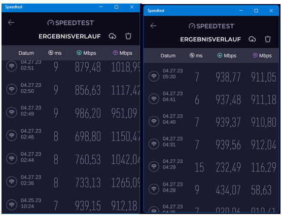

    Hallo DLMttH, ich hatte Dich ja nach "Wenn es DS-Lite-Tunnelung gäbe, wo würde man es sehen?" gefragt. Falls Du da helfen kannst?
    Das Erklären mit 5530 zu 5590 Fritz reale Leistungsunterschiede:
    Was mir von Technikern der Telekom und Greenfiber berichtet wurde, ist, dass in der Realität von Heimnetzwerken ganz andere Leistungsdaten erreicht werden.
    Grundsätzlich haben alle Fritz!Boxen unterschiedliche Prozessoren. Nur Topmodelle, wie die ...
    • 5590 fiber (Wifi6,5.4 >5=1222 Mbps, >2,4=527 Reichweite eingeschränkt, LAN2500 und viele Anschlüsse 5LAN nutzbar)oder
    • 7590 AX (Wifi6,5.4 >5=922 Mbps, >2,4=442 Reichweite gut, LAN nur 1000 und viele Anschlüsse 4LAN nutzbar, Telefonanlage mit reichlich anschlüssen event. sogar ISDN -Achtung verschiedene Modelle unterwegs ohne ISDN) oder
    • auch der Sonderfall 4060 ohne Modem am ONT zum Beispiel Grennfiber (Wifi6,5.4 >5=946 Mbps, Reichweite sehr gut und mit 3 W-Lan Antennensätzen, LAN nur 1000, da WAN von OMT belegt ist und somit aber noch 3 Lan-Anschlüsse nutzbar sind, zusätzlich Telefonanlage und USB 3.0. Bei einem Stromverbrauch von 8,3 Watt! Also für manchen Großhaushalt mit viel W-Lan Nutzern eine echte Alternative.

    Zeigt dir denn deine 5590 an, dass ein DS-Lite-Tunnel verwendet wird? Wenn nicht, ist es kein Thema.
    PS: Miss doch mal mit der Desktop-App des Speedtest von Ookla und der App Breitbandmessung der Bundesnetzagentur. 2,5 GbE-USB-Netzwerkadapter sind auch schon günstig zu haben.
    Hallo DLMttH, nicht das ich was finden konnte. Wenn es DS-Lite-Tunnelung gäbe, wo würde man es sehen?
    Die Messung Ookla ergab 7ms 939,15 down 912,18 Mbps. Allerdings nicht direkt verkabelt. Asus Zen Book hat keinen Anschluss.
    Versprochen wurde bei der Auftaktveranstaltung, dass 10 Gbit/s also die volle Leistung für 1Jahr geliefert wird, für Frühbucher.
    Der erst gelieferte OMT konnte 10 Gbit/s laut Aufdruck (PON?), aber die privat empfohlene 5530 Fritzbox, kann ja kaum 1Gbit/s!
    Ich hatte die 7590 AX am OMT mit wenig positiven Ergebnissen. Jetzt läuft die 5590 fiber als Fiber-to-the-Office mit dem XGS-PON von AVM. Die 7590 AX im LAN Mesh dahinter.
    Ein 2,5 GbE-USB-Netzwerkadapter könnte ich mal anschaffen für das Asus Zen. Aber der Rest im Heimnetzwerk kann sowieso nur 1Gbit/s.
    Sinnhaft würde eventuell eine Aufrüstung von Qnap NAS von Gigabit Ethernet Port (RJ45) 1
    zu 10 Gigabit-Ethernet-Port Optional über PCIe-Erweiterungskarte sein.

    >Meine IP Test: 936129 kbit/s down und 297909 kbit/s 14 ms
    >https://scope.avm.de/zack3g/zack.html Test: 884 MBit/S down und 700 MBit/s up ping 18ms
    >WLAN Test 926 MBit/s 483 und 14
    >WLan und Lan ASUS Zen Book über USBC LAN des PhilipsMonitors 880, 795 13ms
    Ich muss noch weitere Hardware testen. Die hänge ich dann direkt an den Lan-Anschluss.
    Hole ich zeitnah nach.
    Jetzt werde ich nochmal mit Greenfiber sprechen, was die versprochene Geschwindigkeit angeht. Klären muss ich auch die feinen Einstellungen mit einem Techniker in der 5590 Fritz!Box. Diese ist ja nicht vorkonfiguriert.
