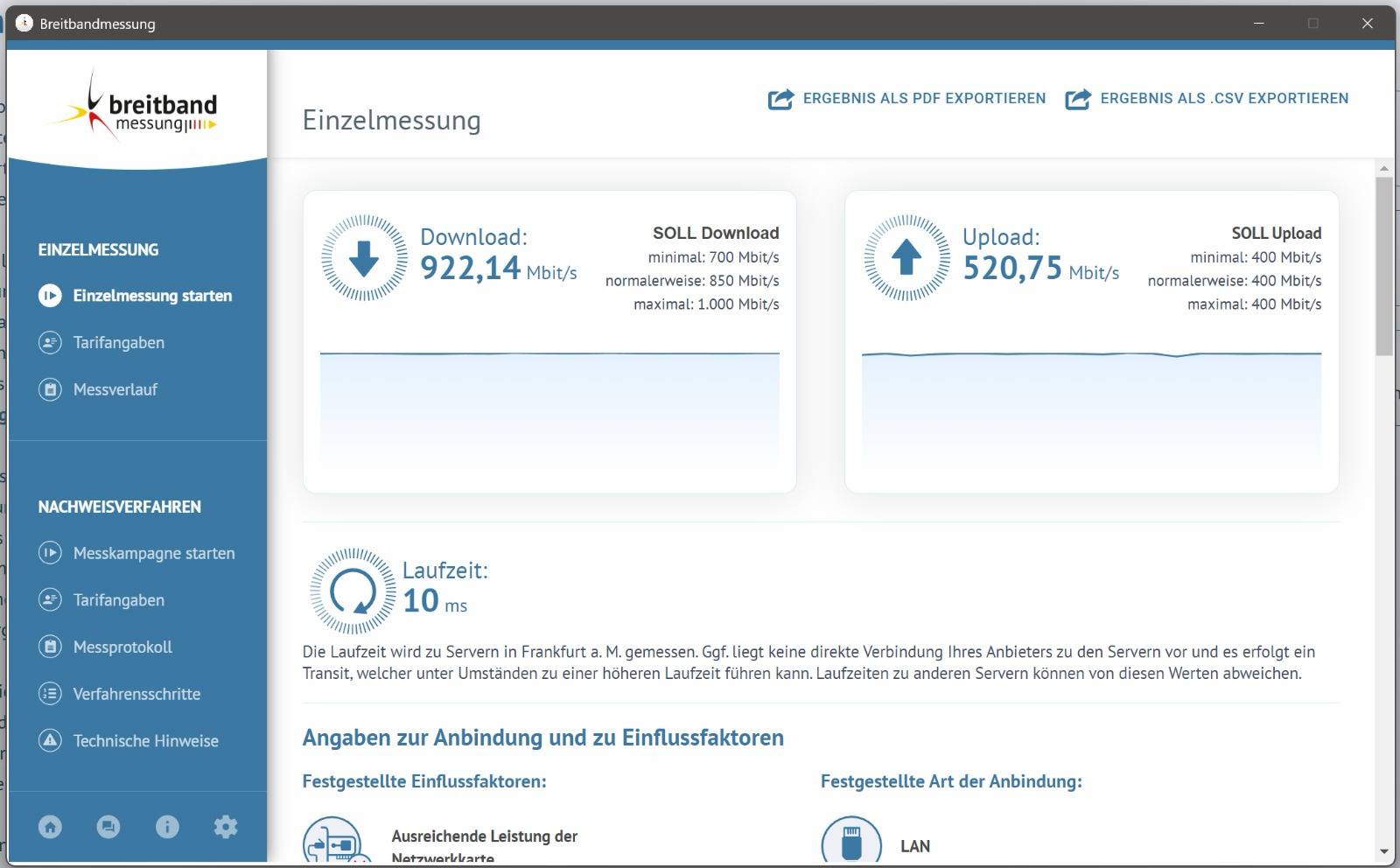

    Reicht es euch das aus?
  • Breitband MKK 63xxx
    • Christos
    • 24. November 2025 um 15:19
    So, heute freigeschaltet. Noch hänge ich am ONT. Werde ein paar Tage testen und dann werde ich auf SFP gehen. SFP ist schon fertig konfiguriert und wartet auf sein Einsatz.
    Achso, ich bin bei Vodafone / m-net
