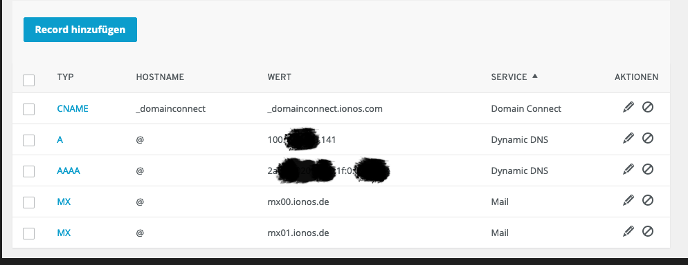

    Weiß jemand wie ich jetzt unter dieser einen CNAME richtig anlege um damit dann auf meine Webcam zugreifen zu können?
    in IONOS
    Also Nach der Anleitung wurde meine Domain meineDomain.de anders konfiguriert.
    Verwendungsart ist "externer Dienst"
    Ziel ist: DDNS
    Wennn ich jetzt zu "DNS Einstellungen anpassen" gehe sehe ich unter dieser DNS meineDomain.de mehrere Einträte unter anderem A mit der ipv4 und AAAA mit der IPv6 Adresse meiner Fritzbox.
    Siehe Bild.
    KAnn jemand unterstützen wie jetzt ein CNAME eintrag aussehen muss damit ich zum beispiel auf mein NAS zu hause damit zugreifen kann?
