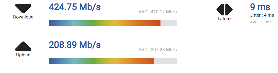

    EDIT: Neues Cat 6a mit Testgerät getestet und PC mit Realtek Netzwerkkarte direkt am ONT - ergebniss 421,6 und 204,6 Mbit und beim zweiten Test 421,1 und 206,3 Mbit.
    Fritzbox kommt um zwischen 13-13:30 Uhr, wegen der Wartezeit.
    EDIT 2: Hab vergessen mich zu melden, da kaum die Fritzbox dran war das selbe Spiel von vorne begannen hatte und ich keinen erneuten misserfolg melden wollte.
    LÖSUNG:
    Fritzbox - Telefonie - Eigene Rufnummer - Anschlusseinstellungen - unten Einstellungen ändern und dort "Portweiterleitung des Internet-Routers für Telefonie aktiv halten" war aktiv, nach deaktivieren bekomme ich nun wieder 205-209 MBit im Upload...
    P.S.: Das Kabel PC - Router die 5 Meter, ist aber auch nicht ganz in Ordnung.

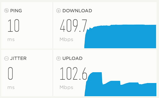

    • 16. März 2023 um 08:41
    Ich hole später nochmal neue Cat 6 SFTP Kabel bei nem befreundeten ITler und teste nochmal vorher komplett neue getestete Kabel, wenn das nicht funktioniert Fritzbox einschicken/umtauschen?
    Speedtest sollte ja so, eigentlich nicht aussehen...

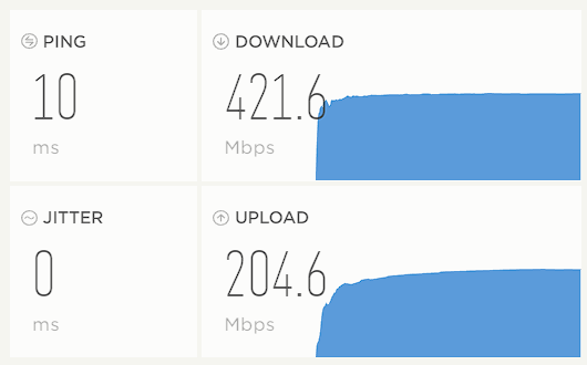

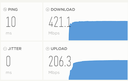

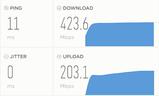

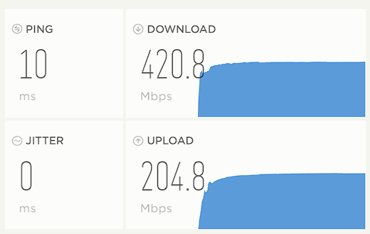

    Hab jetzt ein wenig getestet und hab was merkwürdiges festgestellt;
    An LAN 1,3 und 4 nur alle ~10 Speedtests über 180 MBit, meistens 160-170 Mbit, kann ich davon ausgehen das LAN 1,3 und 4 einen defekt haben?
    Weil hab an LAN 2 bei jeden Test 200-204 Mbit im UL und mindestens 415 MBit in DL, aber wirklich nur an LAN 2, an LAN 1 bricht sogar Internet ab (Betriebssystem meldet sich direkt), wenn ich den Stecker nur etwas berühre und bei LAN 3+4 kommen zwischendurch mal bis zu 190 MBit im UL an, bei 410-415 MBit im DL.
    Screens vom Speedtest mit LAN 2 (frisch installiertes Windows 10 Pro, absolut keine veränderungen bisher vorgenommen).
    Nachtrag: Unter neu installierten Arch Linux das selbe, bei LAN 1 ein wenig Stecker berühren = Internet weg, bei LAN 3+4 selbe verhalten wie bei Windows und bei LAN 2 fast genau identische Werte wie bei Windows (den beiden Screens).
