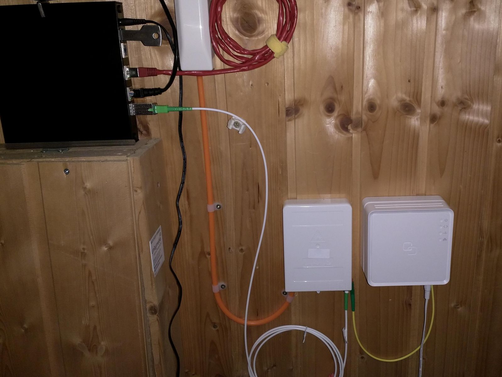

    Hi,
    da mir die bereitgestellten Genexis Fibertwists nicht gefallen, habe ich mir als Router ein Gerät mit SFP-Port und ein GPON-SFP besorgt.
    Die Inbetriebnahme des eigenen GPON-SFPs am APL hat sich als äußerst unproblematisch erwiesen. Dazu habe ich lediglich die Kenndaten des Geräts per Mail an Goetel übermittelt und um Freischaltung gebeten. Diese ist nach wenigen Stunden erfolgt. Es hat sich sogar noch ein Mitarbeiter telefonisch erkundigt, ob alles in Ordnung ist. 5 Sterne dafür!
    Als Hardware habe ich folgendes verwendet:
    - PCEngines APU6B4
    - Zyxel PMG3000-D20B https://geschaeftskunden.telekom.de/internet-dsl/p…sermodem-kaufen
    Als Software habe ich OpenWRT auf dem APU6 installiert. Damit war die Einrichtung problemlos möglich (VLAN 7 + PPPoE).
    Das SFP-Modul wird automatisch erkannt, sobald das Glasfaserkabel eingesteckt ist.
    Die Kombination läuft bei mir absolut stabil. Ich kann diese Lösung daher für den etwas anspruchsvolleren Kunden uneingeschränkt empfehlen.
    Als Router-Hardware kommen aber auch beliebige andere Geräte mit SFP-Anschluss infrage. Inspirationsquellen unter folgenden Links:
