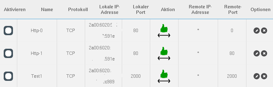

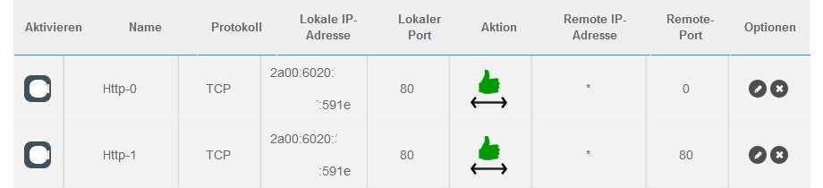

    Regel auf SC-Router:
    1.)
    Auf SC-PC horcht: "sudo socat TCP6-LISTEN:2000 -
    Auf FB-PC sendet: "sudo socat - TCP6:[2a00:6020:xxxx:xxxx:zzzz:zzzz:zzzz:c989]:2000,sourceport=2000
    --> Die Verbindung funktioniert! Die Buchstaben des einen kommen auf dem anderen an, jeweils nach ENTER-Taste.
    Wenn du jetzt noch den Remote Port auf 0 setzt und es dann immer noch funktioniert, solltest du die richtige Konfiguration gefunden haben. Dann müsste jeder IPv6-taugliche Computer im Internet deinen socat-Server auf Port 2000 ansprechen können, auch ohne auf den Source-Port 2000 eingeschränkt zu sein. Diese Einschränkung loszuwerden ist wichtig, weil man den Sourceport des Client praktisch nie bestimmen kann. Deswegen erst der Test mit socat: Das kann den Sourceport festlegen. Wenn du dann noch ",sourceport=2000" beim Client weglässt, verhält sich socat wie die meisten anderen Clientprogramme und die Verbindung kommt von einem zufälligen Port.
    Die erste Regel in deiner Firewall müsste dann auch einen Webserver auf "Lokale IP-Adresse" und Port 80 erreichbar machen.

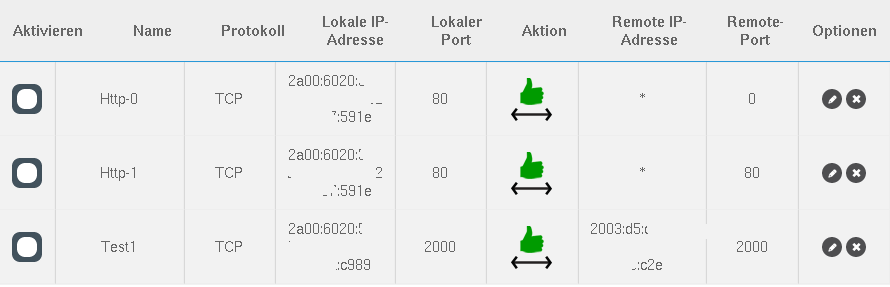

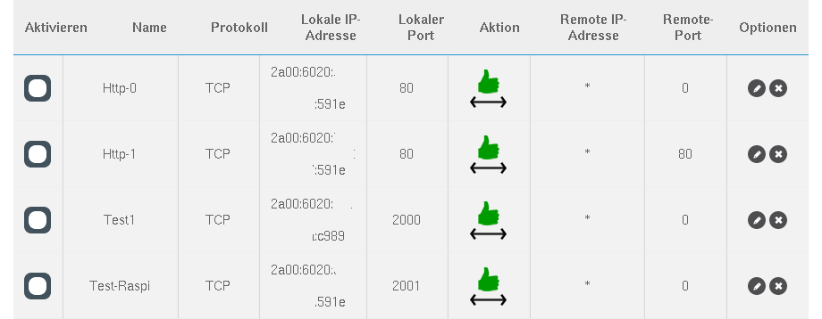

  • ok, am DG SageCom Router habe ich folgendes eingestellt:
    Mein FB-PC kann mit meinem SC-PC auch mit dieser Regel (Test1) eine socat-Verbindung aufnehmen.
    Mein FB-PC kann mit meinem RasPi hinter dem SagemCom Router über die Test-Raspi Regel Verbindung aufnehmen.

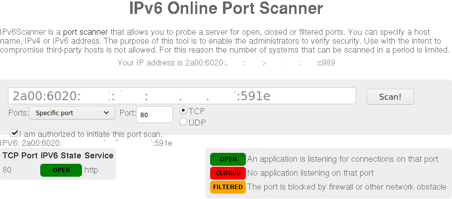

  • Die erste Regel in deiner Firewall müsste dann auch einen Webserver auf "Lokale IP-Adresse" und Port 80 erreichbar machen.
    Stimmt, wenn ich auf dem FB-PC in der Adresszeile des Firefox-Browsers [2a00:6020:xxxx:xxxx:xxxx:xxxx:xxxx:591e] eingebe, sehe ich meine Internet Seite auf meinem RasPi hinter dem SagemCom Router.
    Na das sieht ja gut aus. Dann ist der Router vielleicht doch nicht so hoffnungslos. Wenn auf dem Raspi ein Webserver läuft, der (u.a.) an die 2a00:6020:...:591e Adresse gebunden ist, dann müsste der FB-PC die Webseite über http://[2a00:6020:...:591e]/ aufrufen können. Ob da ein Webserver auf dieser Adresse lauscht, sieht man mit sudo netstat -plnt (p für program, l für listening, n für numeric, t für tcp). Da sollte eine Zeile mit :::80 oder der bestimmten IPv6-Adresse:80 und dem Namen des Webservers am Ende sein.

  • Wenn ich das also richtig verstehe, ist meine obige Regel "Http-0" aus dem Beitrag 32 das Muster für mögliche Portweiterleitungen von jedweden Computer im Internet auf meinen RasPi zum angegebenen Port im Intranet hinter dem SagemCom Router. Nach diesem Muster könnte ich auch Mail bzw. VPN Ports öffnen und nutzen.
    Um einen Port so einstellen zu können muss man den Javascript-Eingriff aus Beitrag #14 mit dem * für die Remote-IP-Adresse nutzen, und dies geht nur nach dem Kniff (Javascript-Modifikation):
    1. $.util.isValidIpv6 = function(str) { return true; }
    Du musst dafür die Javascript-Konsole des Browsers öffnen. Zum öffnen der Dev-Tools im Firefox oder Chrome F12 drücken (alternativ Rechtsklick -> Untersuchen) und auf den Reiter "Console" klicken. Dort kannst du den Befehl von oben einfach eingeben. Dann einfach das Formular ausfüllen und die Validierung sollte nicht mehr meckern.
    nutzen.
    In sofern hat der Router meines Erachtens ein Fehler in der Software.

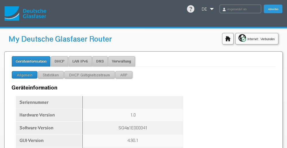

  • Zur Dokumentation hier noch die Informationen zum Versionsstand meines Deutsche Glasfaser Basic Router SagemCom F@st 5366se:

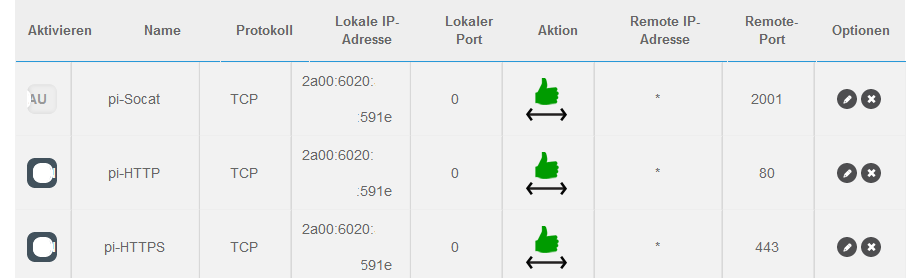

  • Hallo,
    heute habe ich den Glasfaser Router auf der "IPv6 Firewall"-Seite geöffnet und alle Angaben aus Beitrag #32 waren gedreht bzw. vertauscht, also alle Eingaben aus der "Lokaler Port"-Spalte standen in der "Remote-Port"-Spalte und umgedreht.
    Ich habe den Testaufbau (Beide Router im Heimnetz trennen) nochmals hergestellt und neu getestet. Auf dem DG Router SagemCom F@st 5366se habe ich die Einträge von gestern auf der "IPv6 Firewall"-Seite (Beitrag #32) gelöscht und neue Einträge erstellt. Zwischendurch den Router neu gestartet.
    Den socat Test habe ich durchgeführt und er hat funktioniert. Meine lokale Internet Seite auf dem RasPi ist von außen erreichbar.
    Aber sobald ich wieder auf dem SagemCom Router die "IPv6 Firewall"-Seite öffne sind die Angabe in den Spalten "Lokaler Port" und "Remote-Port"wieder vertauscht:
    Trotzdem funktioniert socat und HTTP(s) Zugriff!
