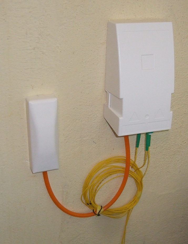

Wird in eurem Ausbaugebiet schon mit Gf-TA (Glasfaser-Teilnehmeranschluss) gebaut? Welchen NT bekommt ihr?

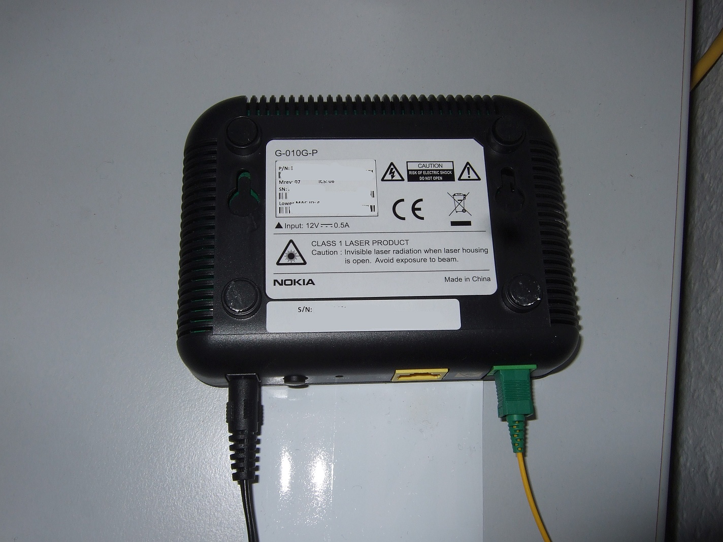

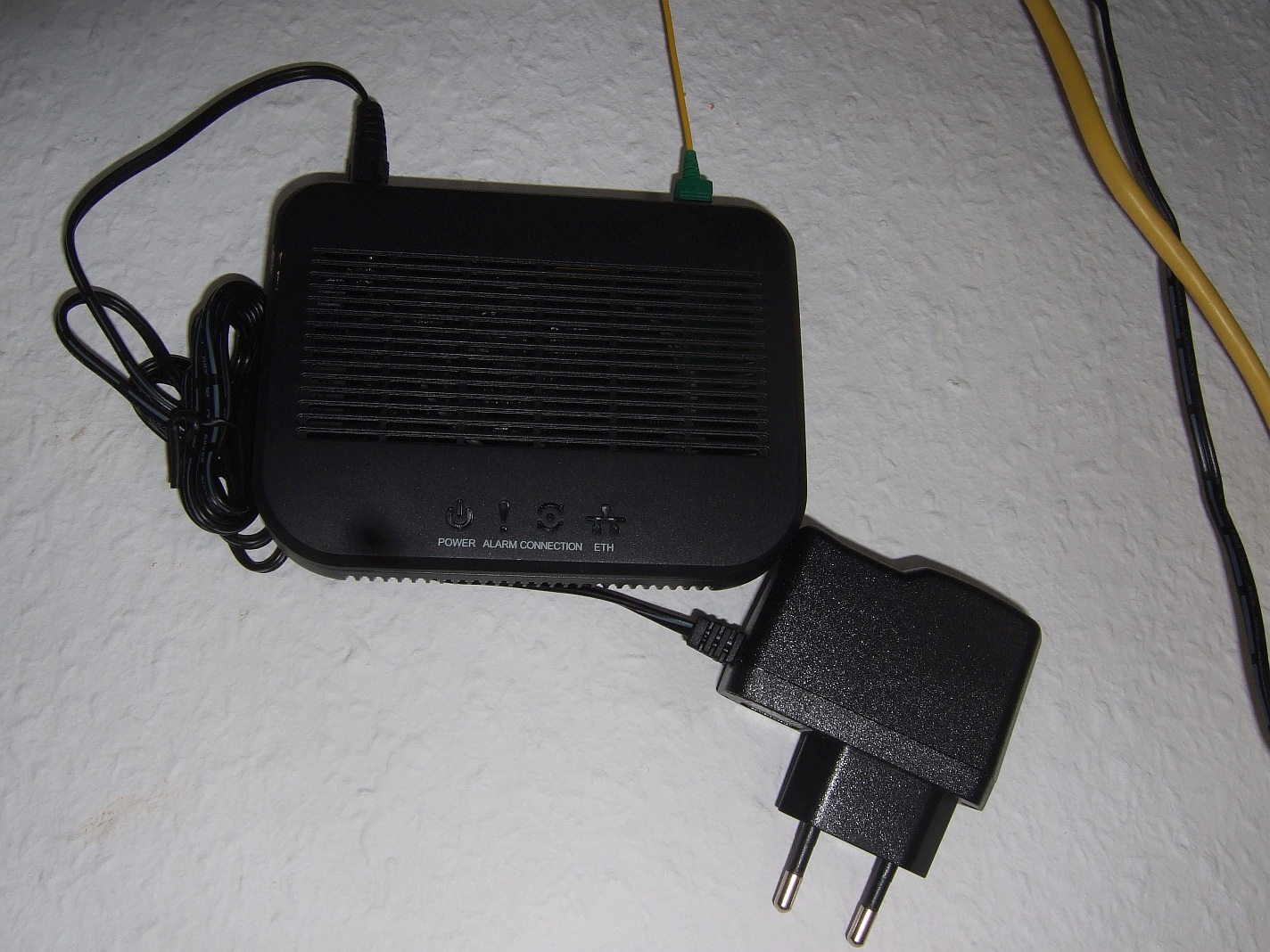

Nein, wir haben nur HÜP und NT im Haus.
NT und HÜP, siehe Bilder.

Welche Vorteile hat ein Gf-TA? Ich wohne in einem Einfamilienhaus ohne Keller. HÜP und NT sind beide im Arbeitszimmer und 20 cm voneinander entfernt. Da ist es doch eigentlich egal, oder?
Wenn HÜP und NT direkt nebeneinander sind, hat ein zusätzlicher Gf-TA keinen Vorteil und wird wohl auch nach dem neuen Anschlusskonzept nicht installiert. Wenn der NT in einem anderen Raum ist, kommt ohne Gf-TA irgendwie ein dünnes Patchkabel aus der Wand und wird dann in den NT gesteckt. Das hat mehrere Nachteile: Es sieht nicht gut aus. Man kann den Kabelweg nicht ordentlich verschließen. Das Patchkabel ist im Wohnbereich zwischen Wand und NT ungeschützt. Wenn das Kabel beschädigt wird, muss es auf der ganzen Strecke zwischen HÜP und NT ersetzt werden. Mit dem Gf-TA deckt die Abschlussdose idealerweise die Kabelzuführung ab: Das schützt das Kabel und sieht besser aus. Wenn das Kabel vom Gf-TA zum NT im selben Raum beschädigt wird, muss man nur dieses kurze Kabel ersetzen.
