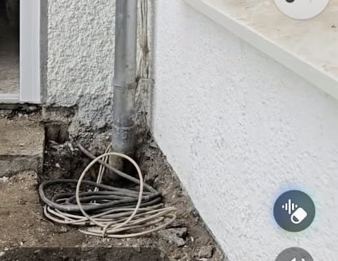

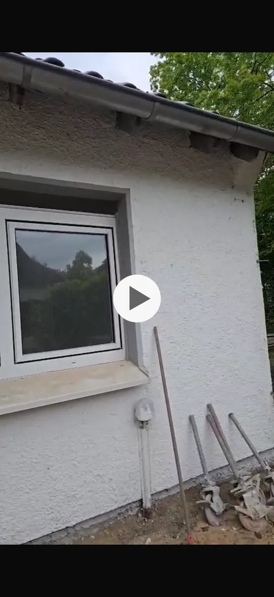

    Auf einem alten Foto von der Außenfassade ist eindeutig die APL-Box unter einem Fenster zu sehen – genau an der Stelle, an der sich heute unser neuer Wintergarten befindet.
    Tja... und jetzt ist sie weg. 😅
    Der komplette Boden im Wintergarten wurde neu aufgebaut und verlegt. Daher vermute ich mittlerweile, dass bei den Sanierungsarbeiten – möglicherweise durch den Maler oder eine andere Firma – das schwarze Telekom-Kabel entweder durchtrennt wurde oder das Kabelende irgendwo unter dem neuen Boden liegt.
    Aktuell gibt es leider keine Möglichkeit, einfach an die Stelle heranzukommen, ohne den neuen Boden wieder aufzureißen.

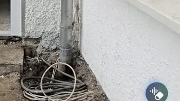

    Ich habe außerdem noch ein weiteres Foto gefunden, auf dem meiner Meinung nach das schwarze Telekom-Kabel zu sehen ist. Dieses kommt allerdings von der anderen Seite aus dem Haus bzw. aus Richtung Haus.

    Kann die Telekom anhand der alten APL-Position bzw. anhand der Hausanschlussdaten nachvollziehen, wo die Leitung ursprünglich ins Haus geführt wurde?
    Bei meinem Nachbarn ist ähnliches passiert. Da wurde mit einem Bagger die alte Leitung bis zur Straße kpl. zerstört.
    Ein Auftrag bei der Telekom für eine Neueinrichtung von der Straße zum Haus mit externer APL kostete knapp 1000€. Sie hatten den Leitungsweg (TAL) per Datenbank (KONTES-ORKA) noch wiedergefunden.
    Wenn du Glasfaser bestellt hast, kann es zwar je nach Örtlichkeit noch einige Monate dauern, aber die 1000€ für einen neuen Telefonkabelanschluß würde ich mir sparen und eine andere Lösung vorübergehend finden, wie z.B. über Mobilfunk LTE oder 5G einrichten. Es gibt Router die LTE usw. unterstützen.
