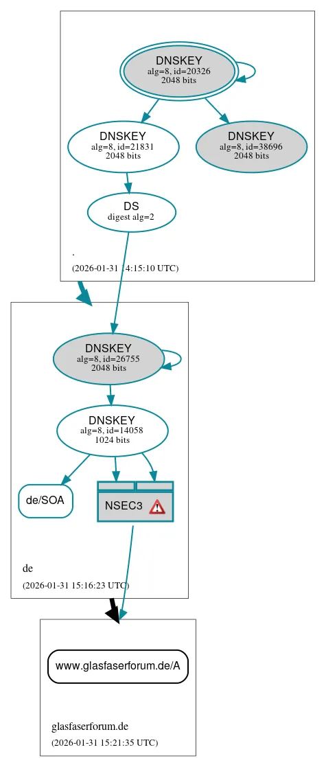

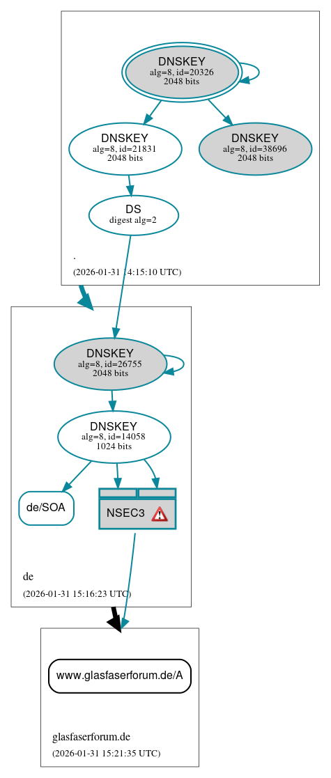

    Lazze : Mit dem DNSsec-Validator (https://dnsviz.net/d/www.glasfaserforum.de/dnssec/) wird mir aktuell folgendes Problem angezeigt:
    Mit einem Mouseover auf NSEC3 bekommt man sinngemäß die Diagnose:
    "NSEC3 record(s) proving non-existence (NODATA) of glasfaserforum.de/DS"
    Es liegt vermutlich daran, dass "glasfaserforum.de" an meinem Windows-PC mit dem dort verwendeten DNSsec-validierenden Resolver unbound zeitweise nicht auflösbar ist (ich muss den unbound-Dienst dann immer stoppen und neu starten :().

    Hi ::1 - unser Hosting-Dienstleister erlaubt uns leider nicht direkt die DNSSEC Einstellungen anzupassen. Ich habe hierzu mal den Hoster kontaktiert. Ich rechne allerdings erst mit einer Antwort ab Beginn der kommenden Woche. Haben weitere User ähnliche Probleme?

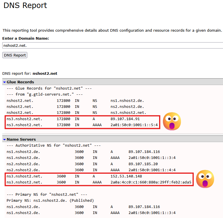

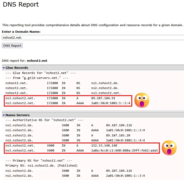

    Die Website https://wintelguy.com/dns-report.pl bietet eine DNS-Analyse und bestätigt meine Findings:
    DNS-Zone nshost2.net:
    Das Bild zeigt im oberen Teil die Delegierungs-Informationen der Parent-Zone "net." (ermittelt über deren autoritativen Nameserver "g.gltd-servers.net.") für die Child-Zone "nshost2.net."
    Im unteren Teil werden die autoritativen Nameserver der Child-Zone "nshost2.net." gelistet.
    Während die unteren A-RR und AAAA-RR für den Nameserver "ns3.nshost2.net." korrekt sind (aus autoritativer Quelle ermittelt), weist die Parent-Zone "net." falsche Glue-Records für "ns3.nshost2.net." auf.
    Die korrekten Adressen von "ns3.nshost2.net." kann ein Resolver hier nur dank der Nameserver "ns1.nshost2.de." bzw. "ns2.nshost2.de." ermitteln, da diese ebenfalls autoritativ für die Child-Zone "nshost2.net." sind.

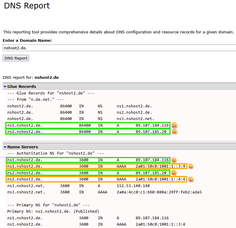

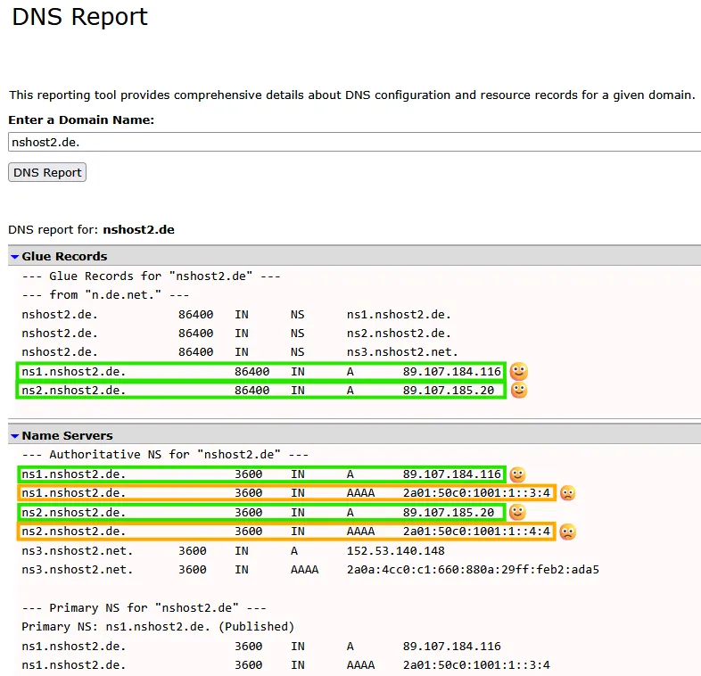

    DNS-Zone nshost2.de:
    Das Bild zeigt im oberen Teil die Delegierungs-Informationen der Parent-Zone "de." (ermittelt über deren autoritativen Nameserver "n.de.net.") für die Child-Zone "nshost2.de."
    Im unteren Teil werden die autoritativen Nameserver der Child-Zone "nshost2.de." gelistet.
    Während die Glue-Records (A-RR) für beide Nameserver "ns1.nshost2.de." und "ns2.nshost2.de." korrekt in der Parent-Zone "de." vorhanden sind, fehlen dort hingegen die Glue-Records für deren IPv6-Adressen (AAAA-RR). Das ist derzeit zwar nur "unschön", solange fragende DNS-Resolver IPv4 und IPv6 sprechen können. Für einen IPv6-only DNS-Resolver wäre das allerdings fatal.

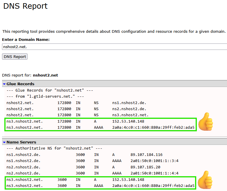

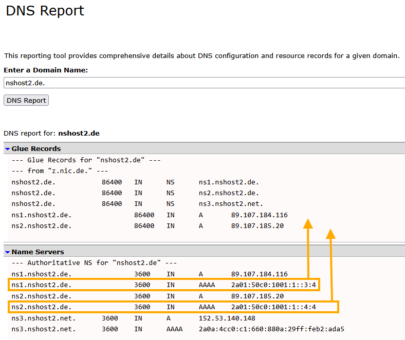

    • 10. Februar 2026 um 19:01
    Ein Teilerfolg:
    Das erste Problem (net. --- AAAA glue mismatch ---> nshost2.net.) wurde nun offenbar behoben - Applaus! :
    Für die noch ausstehende Beseitigung des 2. Problems (de. --- missing AAAA glue ---> nshost2.de.) gäbe es noch einen Extra-Applaus:

  • ::1
    170
    712
    • 7. März 2026 um 16:28
    Leider besteht das Problem immer noch ...
