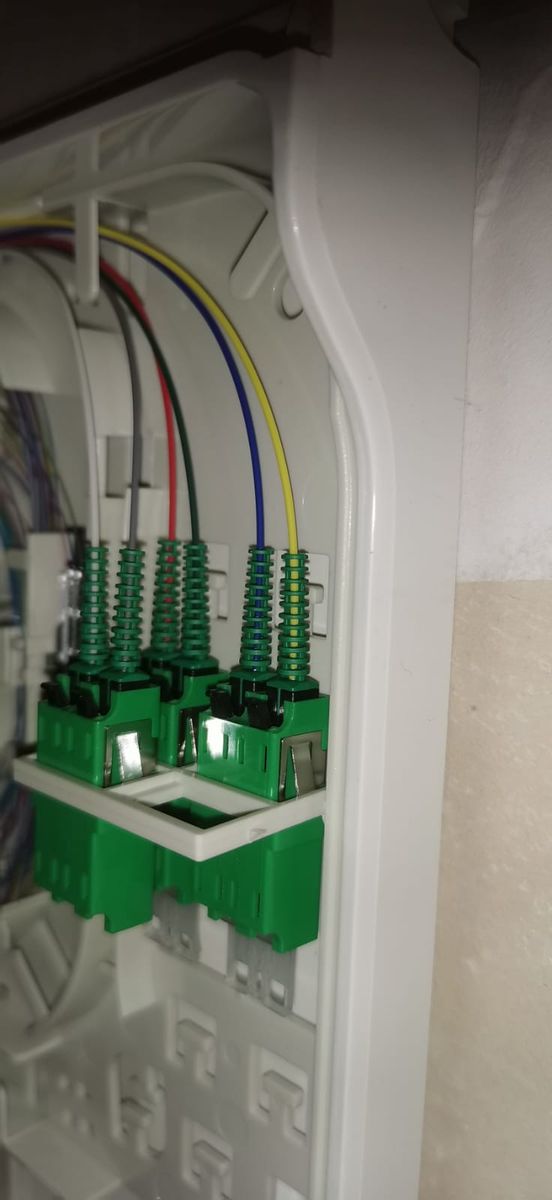

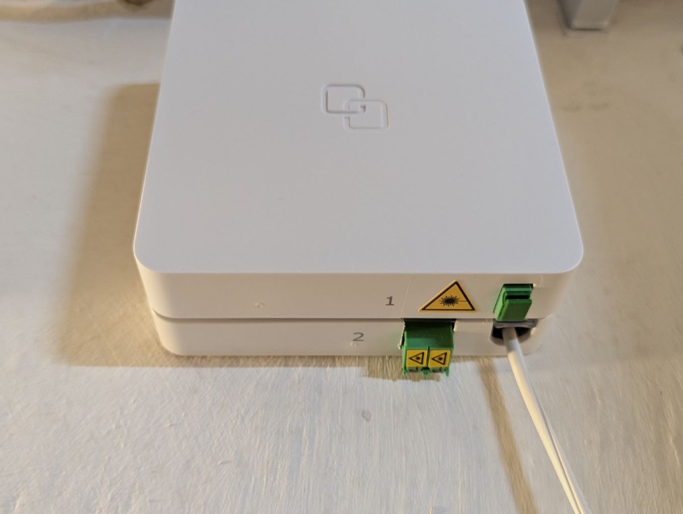

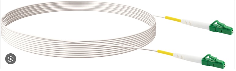

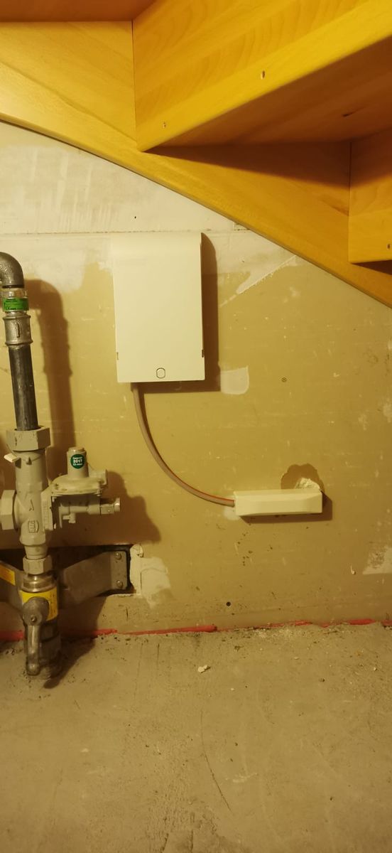

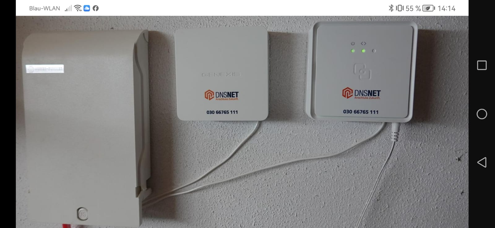

    Eine Unterfirma von DNS:NET kommt demnächst, um eine FTU-Dose direkt neben dem APL zu montieren (war die Variante, die nichts kostet). Dabei ist davon die Rede, vom Verbinden des APL mit der FTU-Dose, mit einem Patchkabel.
    Meine Frage: Bringen sie ein extra LWL-Kabel ( LC-APC) mit, oder eine FTU-Dose an der das Kabel schon fest installiert ist?
    Folgende Bilder zum Verdeutlichen sind zum Teil von Mitgliedern dieses Forums, ich hoffe das ist okay? (wolf: 19.03.2025 / sunday 15.06.2024)
    Das ist für dich egal, aber grundsätzlich erfolgt die Verkabelung von APL bis Gf-TA fix. Du kannst und darfst dich erst nach dem Gf-TA (dem Aufsatz auf der FTU von GeneXis/FiberTwist) anschließen.
    Bis dahin gehört die Verkabelung in den Hoheitsbereich des Netzbetreibers DNS:NET.
    Der Aufsatz kann je nach Bestellung von dir ein passiver sein um z.B. ein Fritz!Box 5530 direkt per Glasfaser anzuschließen oder es ist ein aktiver ONT aufgesetzt und dann kann man irgendeinen Router anschließen.
    Du sagst, dass ein APL installiert ist, ist es ein Haus mit mehr als einer Wohnung? Stelle doch mal ein Foto von deiner Situation ein.
    Einmal editiert, zuletzt von Phino (11. Oktober 2025 um 16:00)
