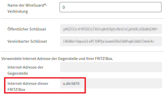

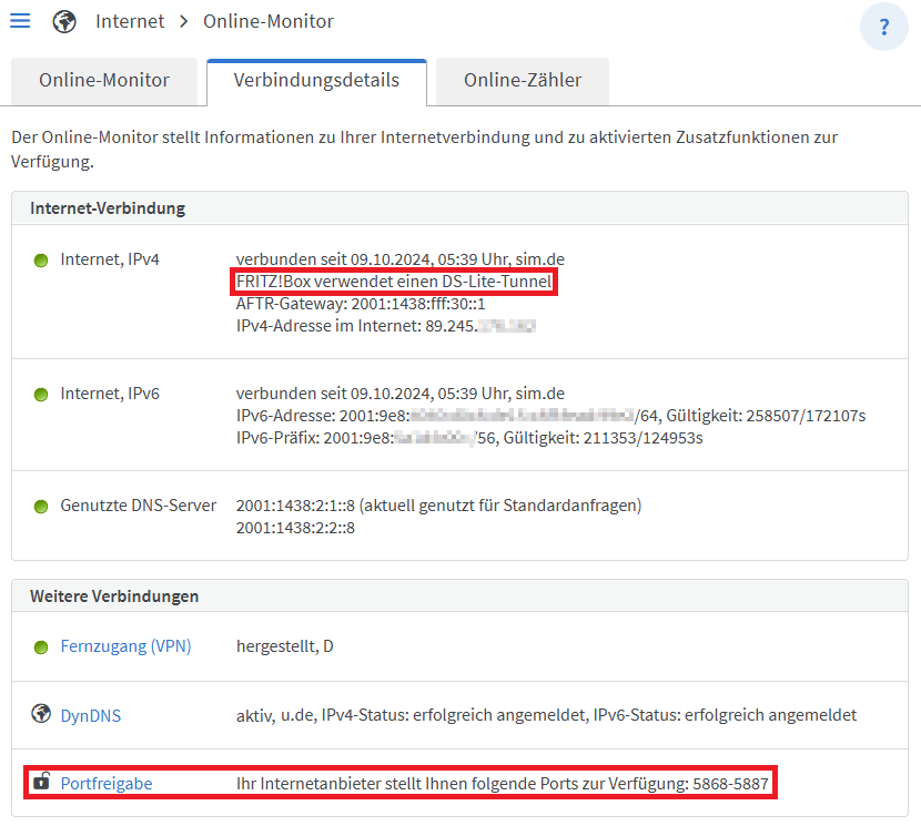

    Die Besonderheit von PCP in der Konstellation FRITZ!Box mit WireGuard ist die nahtlose Integration. Das Vorhandensein von PCP wird bei der Erstellung des WireGuard-Zugangs bereits berücksichtigt, nämlich in der Vorauswahl der zu verwendenden Portnummer. Bei der vom Beispiel-Provider verwendeten Ausführung stehen 20 Ports zur Verfügung, welche im Online-Monitor der FRITZ!Box eingesehen werden können:
    Richtet man einen WireGuard-Zugang nach offizieller Anleitung ein, wird automatisch einer der durch PCP zur Verfügung stehenden Ports vorausgewählt:

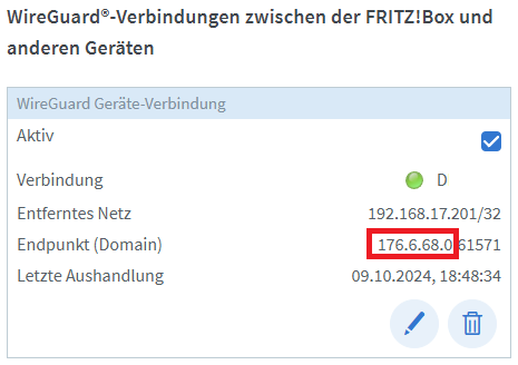

    Von der offiziellen Anleitung abweichende Vorkehrungen müssen hier nicht getroffen werden. Die Details im Verbindungsstatus verraten, dass die Verbindung von einem entfernten IPv4-Endpunkt erfolgreich war, obwohl am heimischen Internetanschluss keine öffentliche IPv4-Adresse zur Verfügung steht:

    Korrekt, die 20 Ports sind zur freien Verfügung, als ob die IPv4-Adresse doch am eigenen Anschluss läge.
    DDNS verhält sich auch wie gewohnt, hier scheint ebenso ein Mechanismus des PCP-Protokolls beteiligt zu sein. Schon der Eintrag "IPv4-Adresse im Internet" im Online-Monitor existier wohl nur, wenn PCP im Einsatz ist und die Fritz!Box verwendet diese Information bei DDNS automatisch. Die Implementierung erscheint mir hier wirklich reibungslos.
    Bei diesem Provider ist es auch wichtig, da sich die IPv4-Adresse durch die Zwangstrennung täglich ändert.
