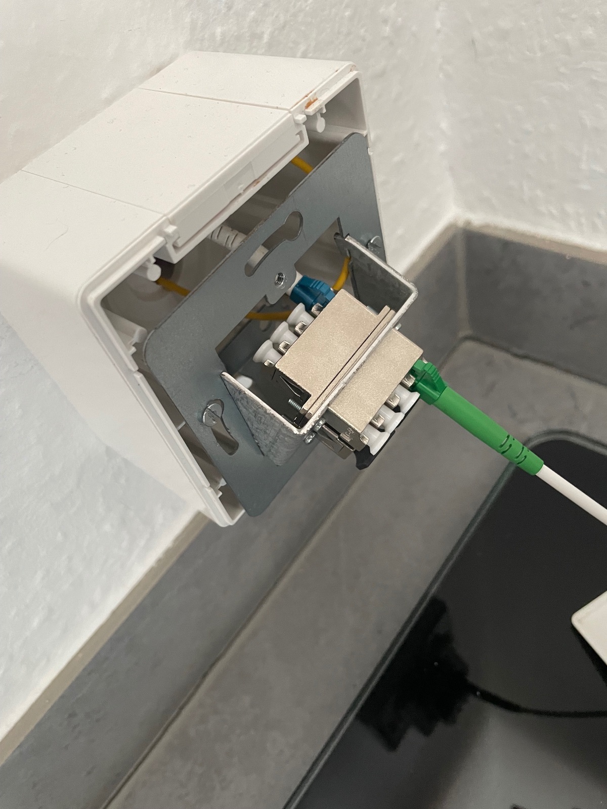

    seit ein paar Tagen nutze ich nun meinen Glasfaseranschluss. Ein Kumpel hatte dazu ein Kabel vom Übergabepunkt im Keller ins Wohnzimmer verlegt, es hat blaue LC-UPC-Stecker. Ein Bild der Anschlussdose im Wohnzimmer liegt bei. Von der Dose im Wohnzimmer geht es blöderweise mit einem APC-Stecker weiter, das funktioniert auch, ist aber sicher nicht im Sinne des Erfinders. Nun zu meiner Frage: ich möchte gerne die Dose im Wohnzimmer gegen eine elegantere austauschen, finde aber nur solche mit einer grünen Kupplung darin. Kann ich auch so eine nutzen, von der Wandseite einen blauen UPC-Stecker einstecken, und von der anderen Seite dann mit einem UPC/APC-Patchkabel weitergehen zur Fritzbox?
    Vielleicht kann mich jemand erhellen :/

    • 19. Juli 2024 um 11:55
    Das soll vermieden werden. Kann im schlimmsten Fall die Ferrulen beschädigen.
