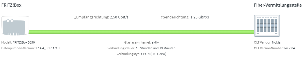

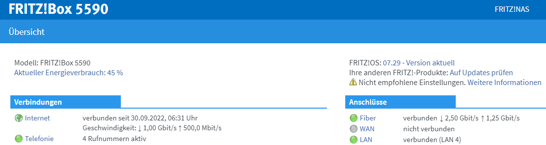

    Es ist vollbracht. Die 5590 läuft nun vollständig an der Faser an der zuvor eine 5530 hing.
    Zitat von gponner
    Hast du denn der 5590 die Modem-ID von dem Gerät verpasst, welches vorher dran hing?
    Es ist vollbracht. Die 5590 läuft nun vollständig an der Faser an der zuvor eine 5530 registriert war.
    Vorgehensweise:
    • Ermitteln der gpon_serial der alten registrierten Box bei mir 5530. Dies kann mit Hilfe eines Support Logs geschehen. Dort befindet sich ein Eintrag: gpon_serial AVMG……
    • Diese gpon_serial dann in die neue Box bei mir 5590 unter: GPON PLOAM -> GPON-Seriennummer eintragen (em Ende der Seite). http://fritz.box/support.lua
    • Danach habe ich den DG Anschluss, der über den ONT lief, über Nacht abgeschaltet.
    • Am nächsten Morgen die FB auf ‚Fiber‘ umgestellt.
    • Danach bekam ich auf Anhieb Verbindung.
    Viel Erfolg beim Versuch!
