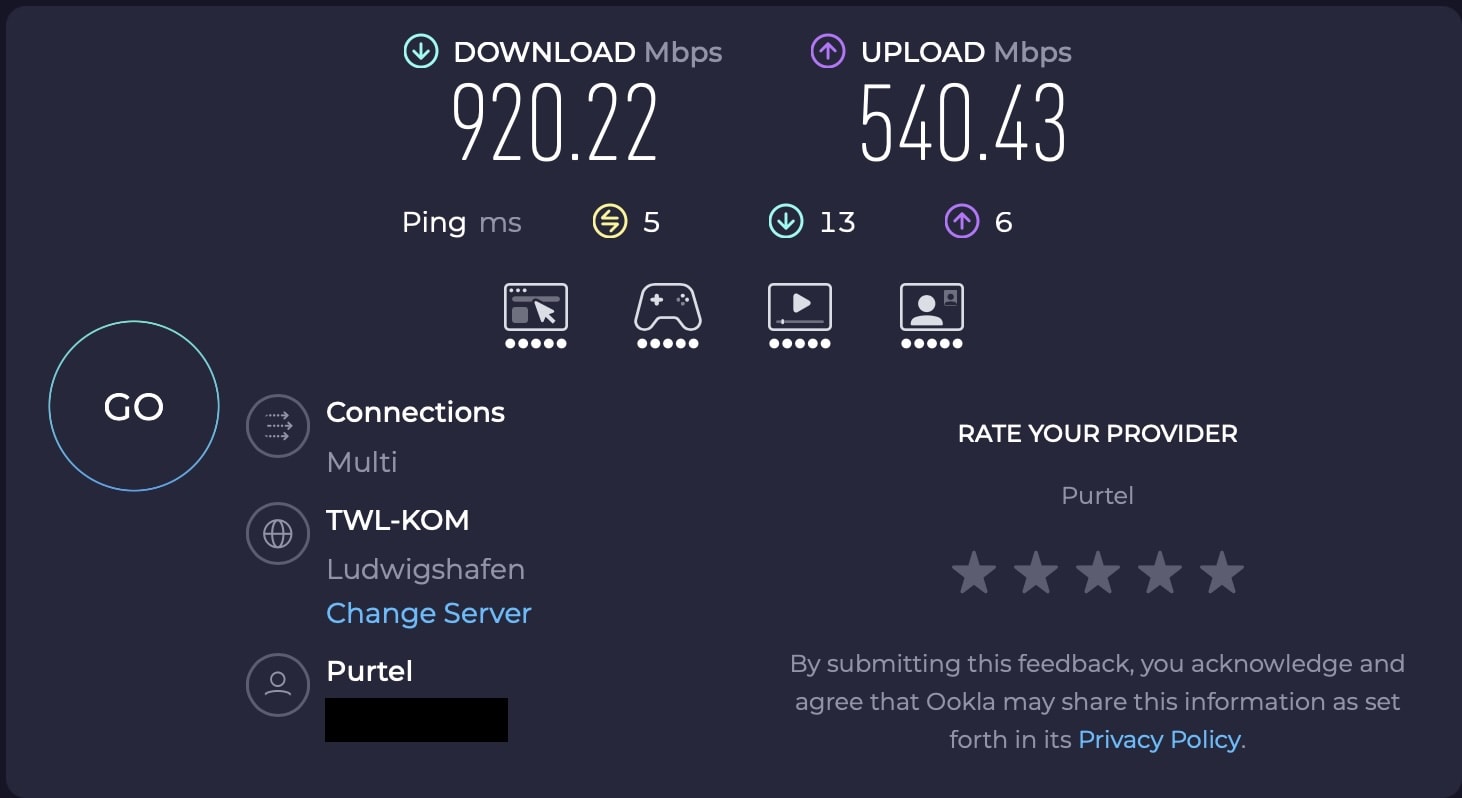

    Mmmh, beide Tests unter 927...
    1000 * ((1500-8-20-20-12) / (1500+42+24)) = 919.540229885 ...
    Da waere noch Platz fuer einen 24 Byte GRE Header ;) (reiner Spekulatius... , also GRE + zusaetzlicher IP-Header)
    Also ich hatte auch schon Tests die eben 927-928 bei Speedtest.net geliefert haben, aber das war bisher das max. beim Testen , egal wo. Was sagt mir das jetzt alles im Kontext von meinem 1000/500 Dualstack bei DGN ;) ? Alles im normalen Rahmen, oder optimierungswürdig ?

    Kannst Du vielleicht noch einen Kapazitaetstest von speedtest.net machen und posten?
    Bitte schön -> siehe Anhang.

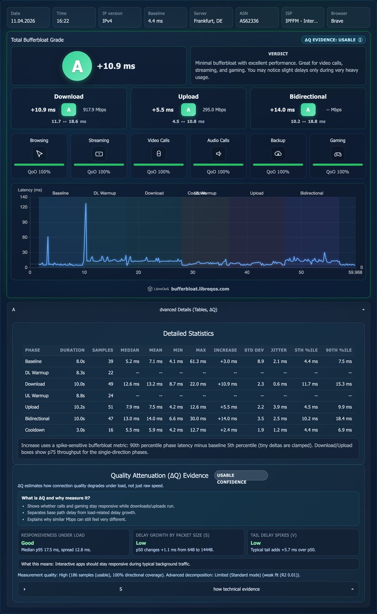

    ausserdem waere es vielleicht hilfreich das Resultat einer Messung von https://bufferbloat.libreqos.com
    Ergebnis -> siehe Anhang.
