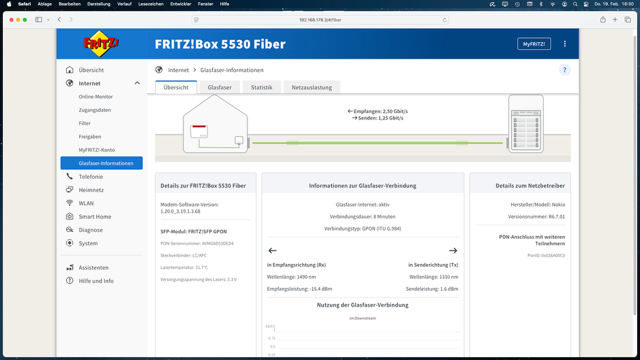

Da deine 5530 sich erfolgreich eingebucht hat, solltest Du unter Internet > Glasfaser-Informationen - Reiter Glasfaser bei "PLOAM Status" folgendes stehen haben: "O5 – Operation". Ist das so oder steht da etwas anderes?
Es steht O5 - Operation drin.

ZitatWas steht denn in System > Ereignisse - Reiter Alle ?
Da steht…
| 28.02.26 | 15:09:26 | PPPoE-Fehler: Zeitüberschreitung. [21 Meldungen seit 28.02.26 15:03:56] | |
| 28.02.26 | 15:03:52 | Glasfaserverbindung ist verfügbar. (Verbindungsrate 2500/1250 Mbit/s). | |
| 28.02.26 | 15:03:32 | Glasfaserverbindung Synchronisierung beginnt (Training). |

Ja, aber alle Unterseiten, und bitte in einer Auflösung, dass man den Text auch lesen kann.
Mache ich, vielen Dank für deine Hilfe.

Ich persönlich vermute aber eher Probleme beim Onboarding. Zeige mal Screenshots aller Glasfaser-Informationen (also alle Unterseiten).
Meinst du das z. B….
