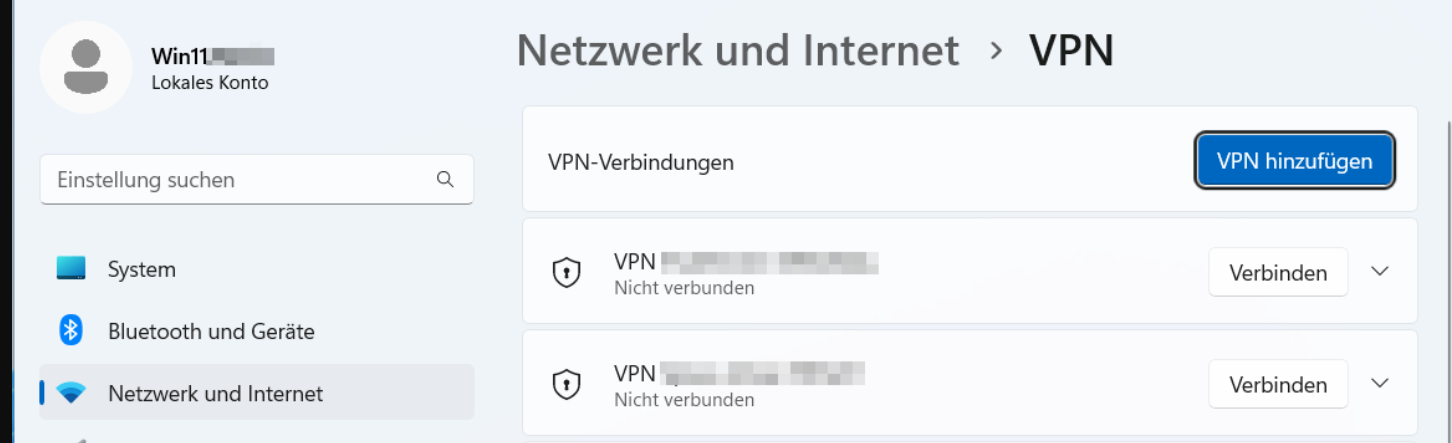

    Clientsoftware bei mir auf dem Rechner ist direkt der vpn client von windows 11, da gabs eine config datei/bash script zum ausführen für das jeweilige nutzerprofile und dann war das soweit eingerichtet, also unter Netzwerk und Internet -> VPN. Sprich keine extra dedizierte VPN Software installiert. Ich hoffe man versteht was ich meine. Ich habe noch ein Screenshot eines Internet Tutorials angehängt wie das analog bei uns aussieht aufm Rechner.

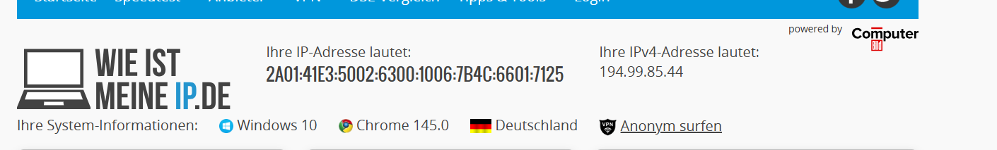

    Hi DLMttH ,hängt die Fritzbox am Anschluss funktioniert das Internet ganz normal. Eingerichtet habe ich sie nach der Anleitung auf der Seite der Giganetz unter https://www.deutsche-giganetz.de/images/dgn/dow…er_Hardware.pdf.
    Beide verlinkten Seiten antworten mit jeweils einer ipv4 und einer ipv6 Adresse.
    frank_m ja ich hab die Seite getestet, das gleiche was bei DLMttH seinen Seiten rauskommt wen ich sie aufrufe.
    Zu dem Punkt Und noch viel wichtiger: Der Server muss uneingeschränkt über IPv6 erreichbar sein. Ist das der Fall? Da weiß ich jetzt nicht wirklich. Ich weis nur das bei mir mit DS-Lite über meinen eigenen KabelAnschluss in meiner eigenen Wohnung die VPN Verbdinung aufgebaut werden kann. Vermutlich hilft das nicht weiter, bzw. hat keine Aussagekraft.

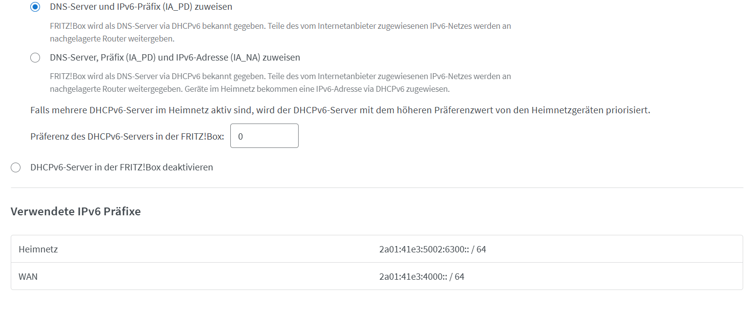

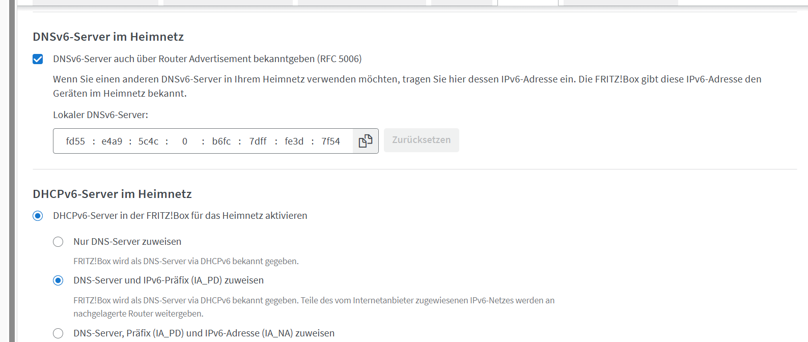

    HubeBube ich pack hier mal die screenshots hin, ich hoffe ich hab nichts vergessen.
    Danke schonmal für euer Feedback. Sry wenn ich nicht so zügig antworten kann immer.
