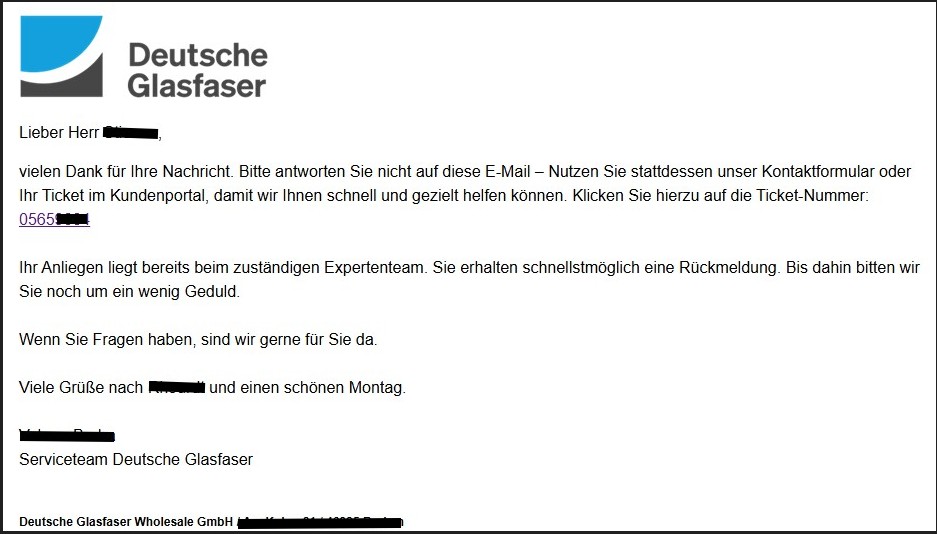

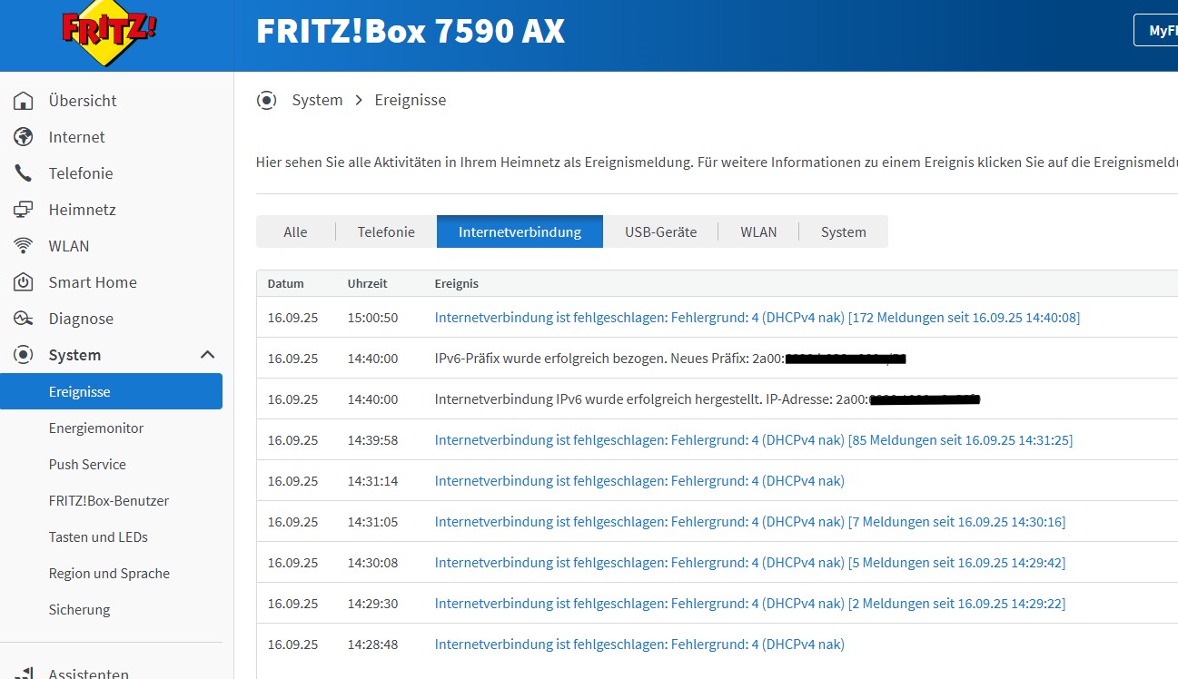

    • 16. September 2025 um 15:23
    AVM hat auf meine Anfrage geantwortet und mir eine Menge Punkte zur Prüfung gegeben. Die meisten davon hatte ich bereits erfolglos abgearbeitet. Mir ist aber eben aufgefallen, dass die Fritzbox 2 verschiedene VLAN-Nummern (Anhang) für Internetzugang und Telefonie ausweist - ist das richtig?
    Zudem sind eine Menge an Fehlern bzgl. der Internetverbindung in der Ereignisübersicht ausgewiesen (Anhang).
    Gestern und heute habe ich wieder an den Provider geschrieben und erhalte immer die gleiche schriftliche Antwort mit demselben Wortlaut, siehe Anhang. Seit 07.09. ist das Ticket nicht mehr bearbeitet worden. Völlig daneben ist auch der Hinweis, dass man auf die Ticketnummer klicken soll, um einen Kommentar dazu im Kundenportal zu schreiben. Im Portal ist die Kommentarfunktion bei den erstellten Tickets deaktiviert. Ein Schelm wer böses dabei denkt.
    Wenn ich die Infos von AVM alle durchgearbeitet habe, will ich die Rücksetzung auf Werkseinstellungen machen, dann sollte sich die Fritzbox ja eigentlich die Einstellungen ziehen, die von DG vorgegeben werden.
    Die Reihenmessung der Bandbreite mit der App der Bundesnetzagentur zeigt leider wenig interessantes, denn der Download liegt meist bei 300 - 400 Mbits und der Upload bei 150-200 Mbits. Die ständig wackelnde Leitung wird in keinster Weise bei den Messungen dokumentiert.

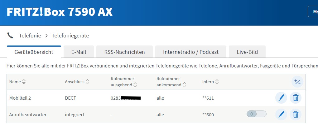

  • Deutsche Glasfaser, Nokia Nokia GPON ONT G-010G-R, Fritzbox 7590: keine Telefonie per Fritzfon seit drei Jahren, immer schwankende Leistung der Internetverbindung
    • UST
    • 15. September 2025 um 08:22
    Zitat von ::1
    Die Lösungsvorschläge im Internet beziehen sich aber eher auf das Löschen und Neuanlegen des Telefoniegerätes/DECT-Schnurlosteils als der "Eigenen Rufnummer" (die im übrigen durch DG im Mietrouter eingerichtet sein sollte). Und wichtig ist dabei, dem Telefoniegerät eine Rufnummer für ausgehende Rufe zuzuweisen.
    Eine Rufnummer für ausgehende Anrufe war immer zugewiesen, wie im Anhang dargestellt.

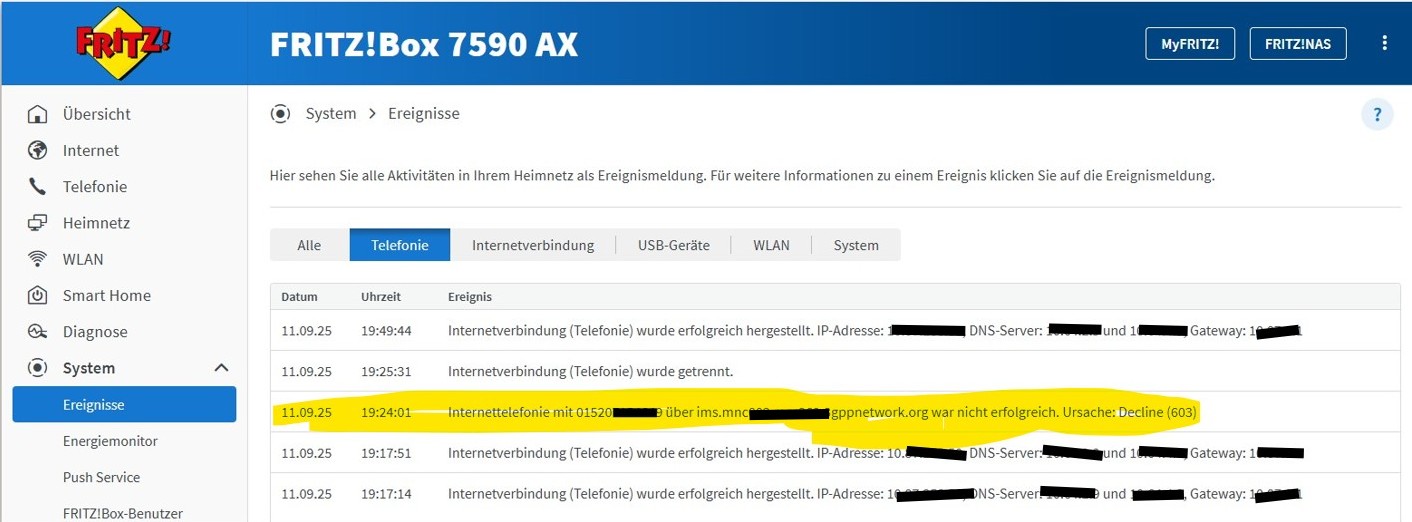

    • 12. September 2025 um 14:22
    Ich habe halt die ganze Zeit versucht die Festnetznummer anzurufen bzw. meine Mobilnummer vom Festnetz zu erreichen, aber es ging gestern nichts mehr, bis ich nach der längeren Stromlos- Pause und dem Verlegen des neuen Kabels das Telefon neu registriert und angemeldet habe.
    Decline 603 kam nach einem Anruf vom Festnetz auf mein Mobilfon - ich bitte die Verwirrung zu entschuldigen. Zu dem Zeitpunkt war aber scheinbar keine Festnetznummer aktiv, daher wohl die Fehlermeldung.

    Zitat von ::1
    Bezog sich die Decline(603)-Meldung auf einen ausgehenden Anruf?
    Falls ja, und da in deiner FB keinerlei Sperren vorhanden sind, verweigert offenbar eine nachgelagerte Stelle den Ruf.
    Gilt das für beliebige ausgehende Rufe, oder nur für bestimmte Ziel-Rufnummern?
    Funktionieren einkommmende Rufe?
    Eingehende Anrufe funktionieren für eine begrenzte Dauer. Der Abbruch der Anrufe (eingehend) erfolgt nach keinem erkennbaren Muster. Von 10 Minuten Dauer bis zu einer Stunde ist alles möglich.
    Die Decline 603-Meldung bezog sich einen eingehenden Anruf. Bedingt durch die Verbindungsproblematik der letzten Tage und Wochen, war kein DECT-Telefon mehr registriert und man konnte auch nicht mehr angerufen werden. Eingehende Anrufe gehen aber jetzt wieder.
    Man kann überhaupt keine ausgehenden Anrufe tätigen, egal welche Nummer.

    Die Telefonie hat sich nicht verbessert, ich habe eine Fehlermeldung dazu aus der Fritzbox angehängt. Meine Online-Recherche dazu brachte mich nicht weiter, denn das Video von Fritz dazu konnte nichts zur Lösung beitragen. Weitere sinnvolle Beiträge bzgl. ausgehender Anrufe habe ich bisher nicht dazu gefunden.
    Ich frage mich, ob ich die Fortschritte an DG berichten soll oder nicht. Wenn ich das täte, würde der Technische Support trotz immer noch instabiler Leitung mit schwankender Leistung evtl. das Ticket als gelöst einstufen und sich, wie bisher auch nicht, um die nicht funktionierende Telefonie kümmern.
    Grüße,
    Uwe
