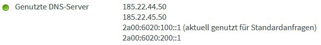

    Nach 2x Werksreset der Fritzbox und einmal beim FiberTwist änderte sich nichts. Jetzt hat man den Standard DNS-Server geändert, der war vorher auf 185.22.44.50
    Kann das die Ursache sein?

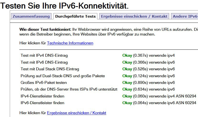

    Die IPv6-Testseite sagt:
    Wenn ich allerdings in der Fritzbox NUR IPv6 einstelle, habe ich keinerlei Internetzugriff
