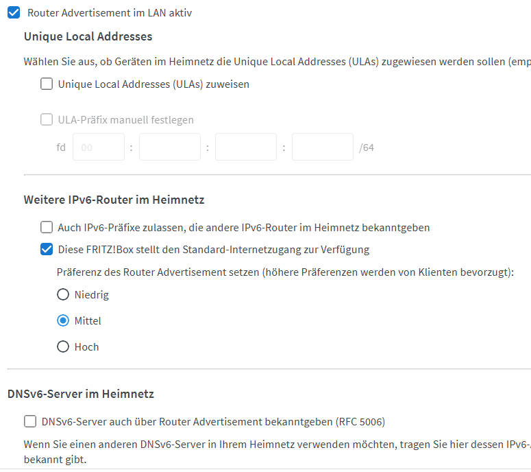

    Ich habe im "Heimnetz-Netzwerk_IPv6 Adressen" den Haken für "Router Advertisment im LAN aktiv" gecheckt aber den "DNSv6-Server auch über Router Advertisement bekanntgeben" gelöscht / unchecked. Dadurch ist die zweite Adresse/Subnetz verschwunden. Siehe Anhang

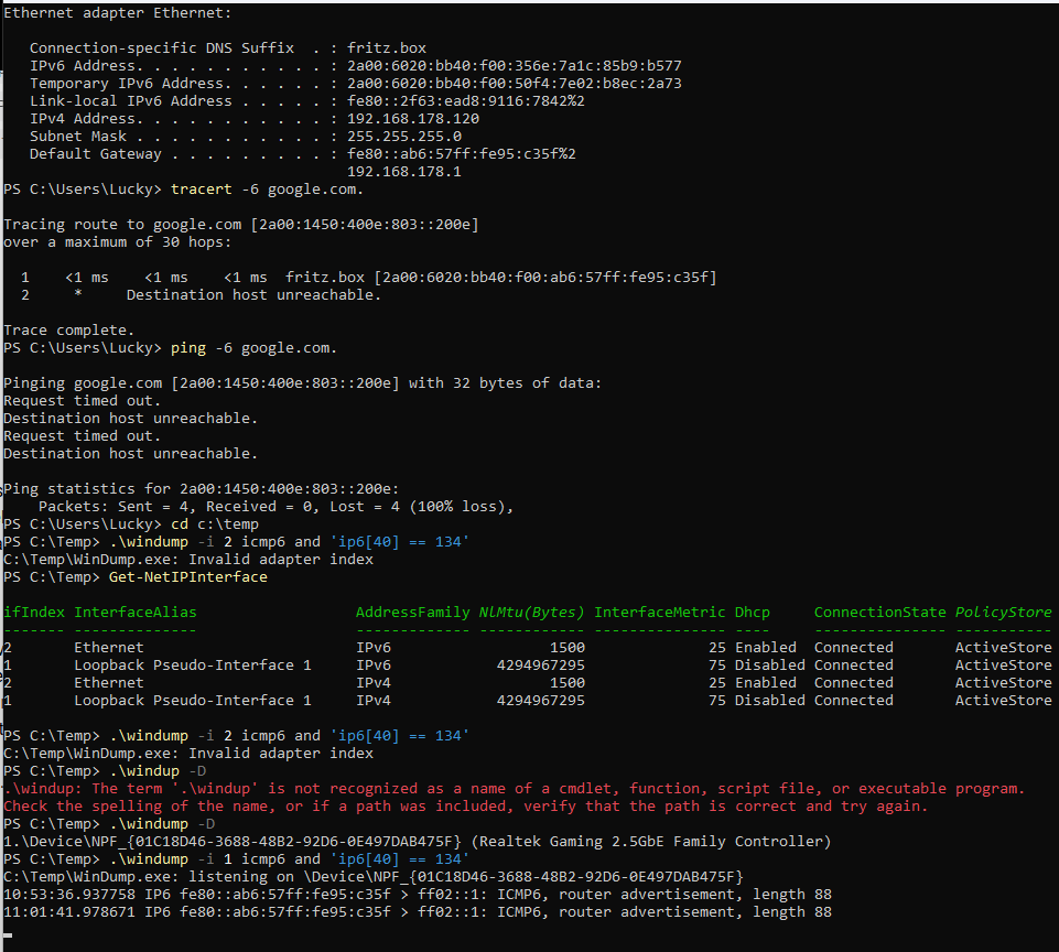

    Hallo wieder, sagt mir bitte, basieren d auf den angehängten Screenshot, ob jetzt das Problem mit doppelten RA und Subnetze gelöst worden ist, damit wir uns an dem fehlenden IPv6 Traffik konzentrieren können?

    ::1, das sage ich ja: Ich habe die Option wie angewiesen geändert und den Adapter neu initialisiert.
    Das Ergebnis habe ich gerade gepostet.
    Folgendes ist jetzt ausgewählt:
    Internet->Zugangsdaten->IPv6->IPv6-Unterstützung aktiv->Native IPv6-Anbindung, Globale Adresse automatisch aushandeln, DHCPv6 Rapid Commit verwenden
    Heimnetz->Netzwerk->IPv6 Adressen->Router Advertisement im LAN aktiv,
    ->Weitere IPv6-Router im Heimnetz->Diese Fritzbox stehlt den Standard Internet Zugang zur Verfügung-> mittel
    -> DNSv6 Server im Heimnetz-> DNSv6-Server auch über Router Advertisement bekanntgeben (RFC 5006)
    -> DHCPv6 Server im Heimnetz->DHCPv6-Server in der FRITZ!Box für das Heimnetz aktivieren->DNS-Server, Präfix (IA_PD) und IPv6-Adresse (IA_NA) zuweisen

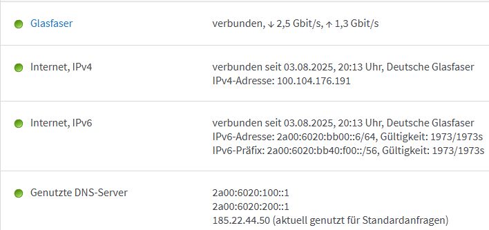

    verbunden seit 02.08.2025, 00:43 Uhr, Deutsche Glasfaser
    IPv6-Adresse: 2a00:6020:bb40:900::1/64, Gültigkeit: 2468/2468s
    IPv6-Präfix: 2a00:6020:bb40:900::/56, Gültigkeit: 2468/2468s
