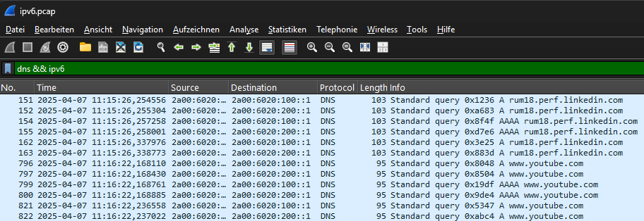

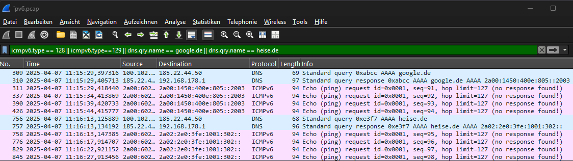

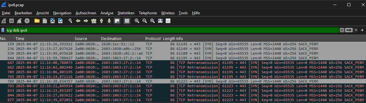

    • 8. April 2025 um 07:35
    Zitat von ::1
    dgfeuer :
    Ok, hier noch die nachträgliche Analyse zu deinem zweiten Mitschnitt:
    IPv6-Ping-Test zu google.de und heise.de:
    Die IPv6-Adressen können nur über IPv4 (DG-DNS-Resolver 185.22.44.50) aufgelöst werden. Die ICMPv6 echo-Pakete (Type 128) werden auf Ethernet-Ebene ausgehend korrekt an die MAC-Adresse 20:00:00:00:28:25 des DG-Gateways gesendet. Antworten bleiben jedoch aus (no response found!)
    DNS-Queries zu den IPv6-DNS-Resolvern der DG:
    Dieses Ergebnis war auch schon im ersten Paketmitschnitt zu sehen: DNS-Queries zu 2a00:6020:100::1 und 2a00:6020:100::2 gehen ordnungsgemäß raus (auf Ethernet-Ebene korrekt an die MAC-Adresse 20:00:00:00:28:25 des DG-Gateways) - es kommen aber keine Antworten zurück.
    TCP-Verbindungen zu IPv6-Zielen:
    Man sieht nur ausgehende SYN (ggf. mit Retransmissions), die auf Ethernet-Ebene korrekt an die MAC-Adresse 20:00:00:00:28:25 des DG-Gateways gesendet werden. Es kommen jedoch nie SYN/ACK von den angesprochenen Zieladressen zurück.
    Zusammenfassung:
    Keine wirklich neue Erkenntnis, IPv6 funktioniert nur outbound (dein Router macht alles richtig) - nun aber durch hinreichend viele Beispiele belegt.
    Der Fehler liegt klar bei DG.
    Dein Router scheint vermutlich auch jede Stunde neue IPv6-Adressen zu bekommen, nachdem die jeweils aktuellen nicht verlängert werden und in einen DHCPv6-Timeout der Leasedauer laufen?

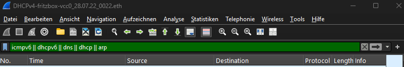

    • dgfeuer
    • 6. April 2025 um 19:47
    Zitat von ::1
    Du kannst den Mitschnitt verkleinern, indem du in Wireshark nur die relevanten Pakete filterst:
    icmpv6 || dhcpv6 || dns || dhcp || arp
    Gefilterte Ansicht anschließend speichern: "Datei | Ausgewählte Pakete exportieren..." und unter "Paketbereich" die Default-Einstellungen (Alle Pakete + Angezeigt) belassen. Die PCAP-Datei kannst du anschließend noch zippen, sollte aber auch plain schon klein genug sein.
    Um die Sache nicht unnötig kompliziert zu machen, würde ich nicht gleich mit Fiber anschließen. Probier doch erst Mal via WAN-Uplink-Port und ONT.
    Datei kommt gleich.
