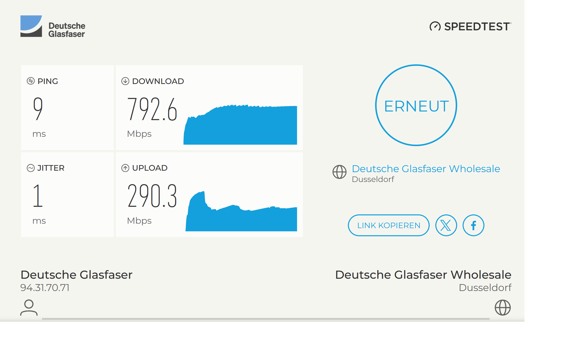

    Hier noch ein Update zu dem Speedtest mit dem Notizbuch:
    Es ist immer noch so, dass bei Speedtest.net am Akku nur 300/300 mit katastrophalen Pings erreicht werden. Heftig wer hätte sich das Denken können.
    Im offiziellen Speedtest, bzw. den Servern von der DG dazu sieht es besser aus. Beim Download werden ~800 Mbit erreicht, es fehlen 150 Mbit. Im Upload sieht es erneut katastrophal aus und es werden nur 300 Mbit statt glatt 500 erreicht:
    Ich teste mal die Tage, hoffentlich morgen das gleiche Notizbuch an der Steckdose. Es sollte, wie gesagt, eine Art Energiesparmodus sein. Hoffentlich werden da 1000/500 annähernd erreicht. Eigentlich ist es ein leistungsstarker Prozessor für Notizbücher. Es könnten noch Probleme mit dem Intel-Adapter sein. Allerdings wäre das natürlich richtig heftig und dann leider nicht zu ändern, da fest verbaut und ein zweiter Adapter kann nicht verbaut werden.

    Mit dem Notizbuch, Windows 10 und den Standard-Einstellungen in dem Netzwerk-Adapter Intel 219V hatte ich deutlich schlechtere Werte in der Leistung, zusammen mit grottig-schlechten Pings. Man sieht es hier. Es sind nur 300/200 und ein Ping von 405 steht da für den Download.
    Im offiziellen Speedtest, bzw. den Servern von der DG dazu, sieht es besser aus. Beim Download werden ~800 Mbit erreicht, es fehlen 150 Mbit. Im Upload sieht es erneut katastrophal aus und es werden nur 300 Mbit statt glatt 500 Mbit erreicht:
    Mit der Linux Live-Distro Knoppix wurden dann die vollen 950/510 erreicht mit entsprechend den gleichem 16er Ping.

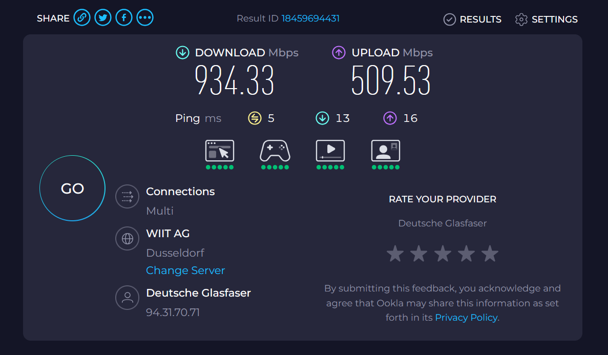

    07. Am Standrechner anschlossen habe ich dann ein sehr gutes Ergebnis erhalten. Am besten den offiziellen Speedtest von der DG benutzen: https://www.deutsche-glasfaser.de/service/speedtest
    Am Standrechner zeigt auch der Speedtest.net dann die volle Leistung:
