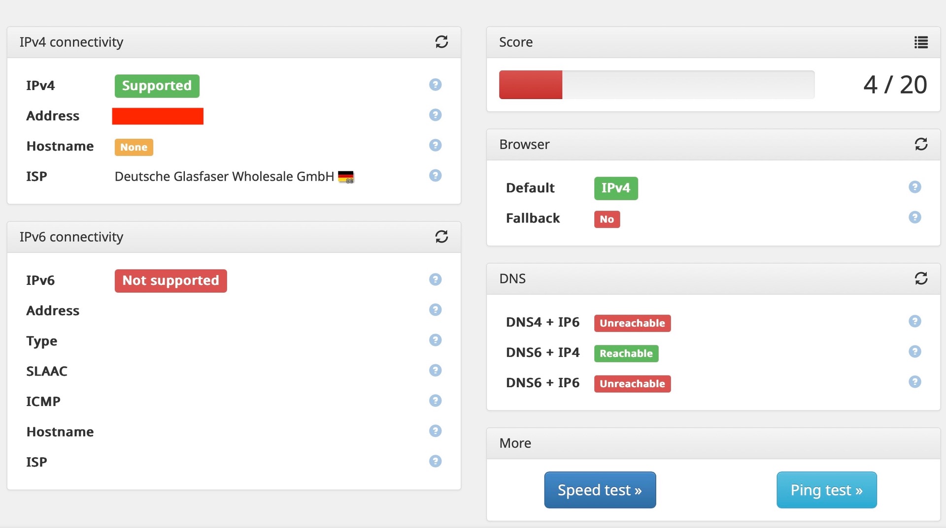

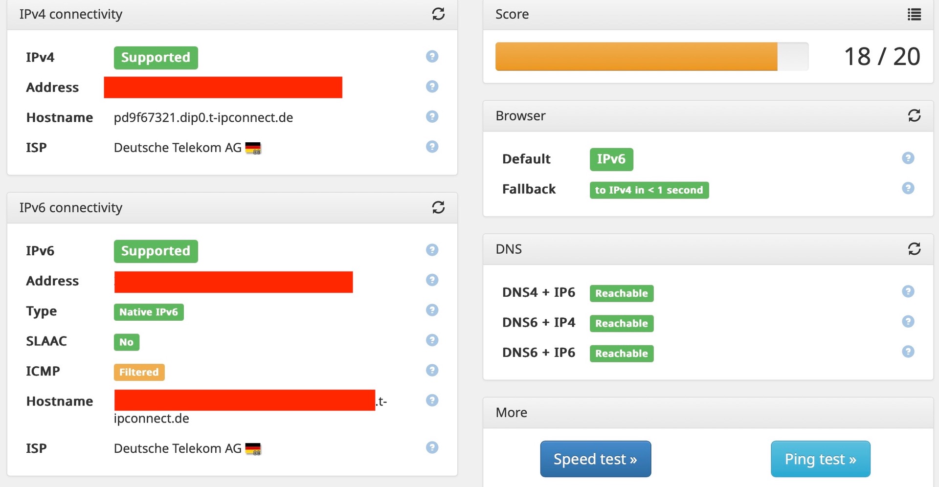

    • 14. Dezember 2024 um 21:35
    Das ist der Test, wenn ich an der Fritz Box es mit DG teste:
    und das, wenn ich meinen Telekomanschluss teste:

    Hat dein Handy auch eine saubere IPv6 Verbindung? Wie greifst du auf die IPv6 Adresse deiner Fritzbox zu? Per dyndns? Da passt auch alles in Bezug auf IPv6?
    Am iPhone saubere IPV6 Adresse (ipv6-test.com) Im Handynetz
    Zugriff Fritzbox über myfritz (XXXXX.myfritz.net) Verbindung steht.
    In der Fritzbox wird mir auch IPV 6 angezeigt, wenn ich aber hier teste (ipv6-test.com):
    DNS6 + IP4Reachable
    IPv6Not supported
    Also es ist doch eine Lüge, wie in div. Foren zu lesen funktioniert es eben nicht (gleich gar nicht einfach).
