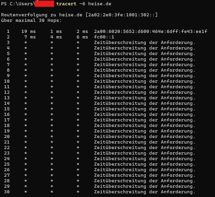

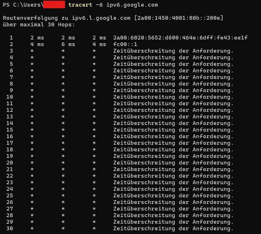

    Ich depp... Der google trace scheint im hotspot meines Smartphone gemacht worden zu sein... Hab mich gerade gewundert, warum mein "neuer" google trace genauso aussieht wie der von heise und co...
    Nein, das DG Modem geht direkt in den WAN und von da aus ins Netzwerk!
    Keine Ahnung wo das fc00 herkommt?! Kann das aus der FB kommen oder ist das eher extern?

    Mist, sry, hab gerade einfach mal durchlaufen lassen und dann den screenshot angepasst, schau bitte nochmal oben im Beitrag!
    Falls du mal pingen würdest ^^ https://wdw3anzewj274mlv.myfritz.net:60389 (adresse werde ich dann demnächst zurücksetzen :) )
