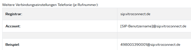

    Als Netz kommt offenbar Vitroconnect zum Einsatz:
  • LEW Highspeed im Landkreis Augsburg
    • flotux
    • 30. September 2024 um 22:07

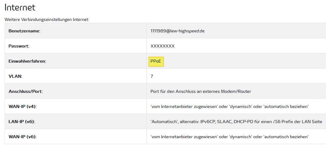

    Folgende Dummyeinträge sehe ich gerade bei mir Kundenportal von LEW TelNet:
    Immerhin kann man schon erkennen, dass das Einwahlverfahren PPoE ist. Somit könnte die Seriennummer des ONT für den Zugang zum Glasfasernetz ausreichen. Genau werde ich das erst wissen, wenn meine Leitung geschaltet wurde.
