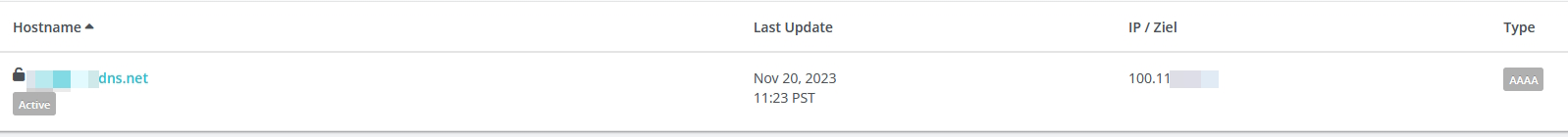

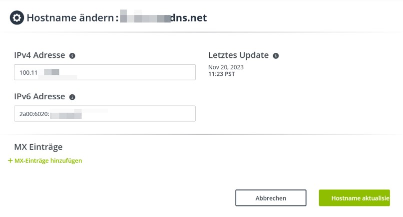

    Hi,
    ich meine auch das bereits getan zu haben.
    Hier der Auszug vom dyndns
    Auf der Hauptseite wird unter AAA aber nur die IPV4 angezeigt.
    Wie finde ich denn heraus, ob ich vom Smartphone aus wirklich die Voraussetzung erfülle mit der IPV6 reinzukommen?
    Wie in meinem ersten Post geschrieben, auf 'wie ist meine IP' wird eine IPV6 (siehe Bild) angezeigt. Ist damit die Voraussetzung seitens Smartphone zum Heimnetzwerk schon erfüllt?
    Ist es ein Problem, dass ich den DYNDNS-Eintrag nur im Router gemacht habe und nicht auf der Synology wo ich eigentlich hin möchte?
    Übrigens, ich habe auch in der Fritzbox- Übersicht auch stehen, dass DYNDNS verbunden ist.
    DynDNS
    aktiviert, XXX.dns.net, IPv4-Status: erfolgreich angemeldet, IPv6-Status: erfolgreich angemeldet

    Ich hoffe, dass du damit mehr anfangen kannst als ich. Und vor allem nach dem ich verpixelt habe. Ich hoffe der Spagat zwischen zu wenig und zu viel Informationen ist mir gelungen!?
    Ansonsten sag mir einfach wonach ich genau gucken soll.

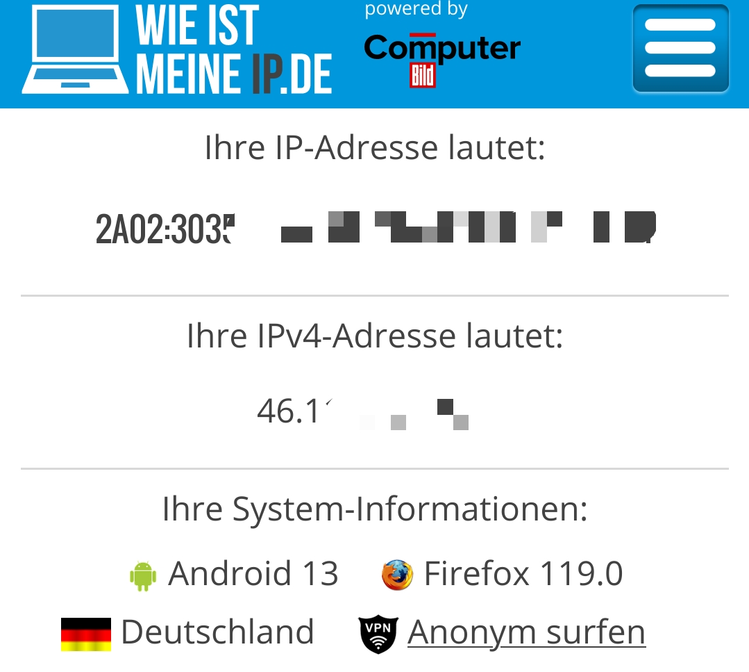

    Hallo, ich hänge mich hier mal dran, auch wenn der Post schon alt ist.
    Ich bin nun endlich auch in diesem schnellen Internet. Von einer Leitung von 10mbit/s weg zu kommen war und ist herrlich.
    Nun zum Problem. Ich meine verstanden zu haben, dass ich bei der Deutschen Glasfaser nicht mit einer IPV4 Adresse ankommend in mein Heimnetz komme.
    Daher habe ich mir ein VPN mit WireGuard angelegt. Funktioniert super. Außerdem habe ich von vor der Deutschen Glasfaser ein DynDns. Über den komme ich nicht mehr von außen auf mein NAS. Wenn ich vom Smartphone eine VPN Verbindung aufbaue, funktioniert nicht nur die Kommunikation zum NAS via Interner IP, sondern auch mit dem DynDNS.
    So wie ich es bisher verstanden habe, liegt es daran, dass ich von außen mit dem DynDNS nur weiterkomme, wenn ich von einer IPV6 Adresse aus ankomme.
    Daher habe ich in den Einstellungen des Smartphones umgestellt auf IPV6.
    Trotzdem klappt es nicht. Wo liegt der Fehler?
    Mein Vertrag ist bei O2 (SiM.de)
    Wenn ich bei Internetseiten wie z.B. 'wie ist meine IP' schaue, wird mir auch eine IPV6 und eine IPV4 Adresse angezeigt.
    Ich hoffe die zwei Screenshots helfen etwas.
