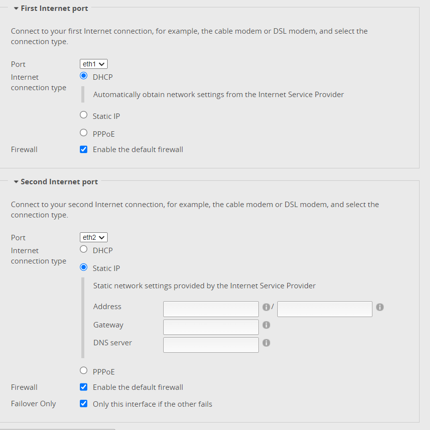

    So... hier ist der Zwischenstand.
    Jetzt habe ich mit für einen EdgeRouter 6P (192.168.1.1) Multi-WAN-Router entschieden da die vielen Funktionen der Fritzbox am Thema "DSL als Backup für Glasfaser" vorbei gehen.
    Wunschkonfiguration:
    eth0: geht an den LAN-Switch für die Endgeräte
    eth1: Glasfasermodem
    eth2: DSL als Failover
    eth0 und eth1 funktionieren und die 400 Mbps werden im LAN verteilt. Dabei läuft auf dem ER-6P eine DHCP-Server 192.168.1.100-199/16. Das Subnetz 255.255.0.0 habe ich gewählt damit beide Router-IPs umfasst sind.
    Den Speedport (192.168.2.1) habe ich erst einmal vom Switch getrennt, d.h. er spannt nur noch ein WLAN auf und an der TAE-Buchse hängen die Telefone wie zuvor.
    Nun würde ich gerne den Speedport an eth2 des ER-6P hängen und verstehe die Konfiguration (s. Bild) nicht ganz. Denn der Speedport hat schon dauerhaft eine PPoE Verbindung mit der Telekom aufgebaut und dessen DHCP-Server habe ich ausgeschaltet. Es bleibt nur die statische IP des Speedport.
    Also Address+Gateway+DNS: 192.168.2.1.
    Würde der ER-6P dann die Route über den Speedport wählen wen DSL ausfällt?
