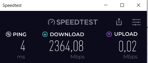

    • Griller
    • 24. November 2023 um 22:28
    Hatte die Fritzbox jetzt 2 Std. vom Strom genommen.
    Jetzt wieder upload da!???
      • 137,78 kB
      • 2.325 × 1.146
    • Griller
    • 24. November 2023 um 19:53
    Eben den Laptop meiner Tochter mit Lankabel zur Fritzbox verbunden:
    Auch da 780 mbits download aber NULL upload. (laptop hat nur 1 Gbits Karte drin)
    Also sind die Pcs ja scheinbar in Ordnung? Oder was?

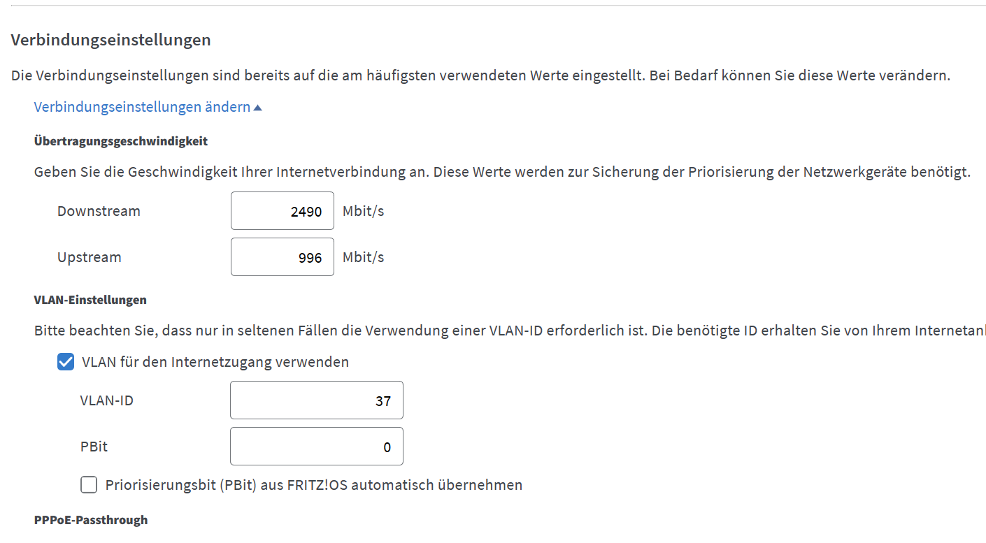

    Aber der Traffic Shaper steht im Upload nicht auf 0, oder?
      • 63,06 kB
      • 1.410 × 777

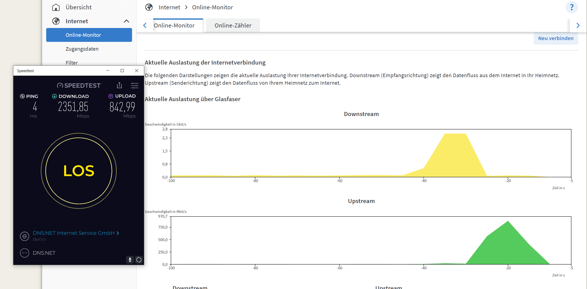

    • Griller
    • 24. November 2023 um 19:29
    Denn tatsächlich scheint es so, dass ACK etc. problemlos weitergeleitet werden, alle anderen aber nicht.
    Griller beobachte mal beim Download im Speedtest den Online Monitor. Da solltest du grob abschätzen können, wie viel Upload fließt.
    Sorry aber was für ein Online Monitor?

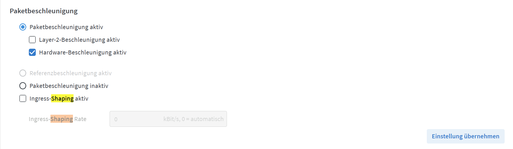

    • Griller
    • 24. November 2023 um 19:25
    Überprüfe auch die Einstellungen unter http://fritz.box/support.lua, vor allem die in Bezug auf Paketbeschleunigung, Shaping und Upstream Optimierung.
    Upstream Optimierung ist nichts angekreuzt.
      • 36,49 kB
      • 1.779 × 517

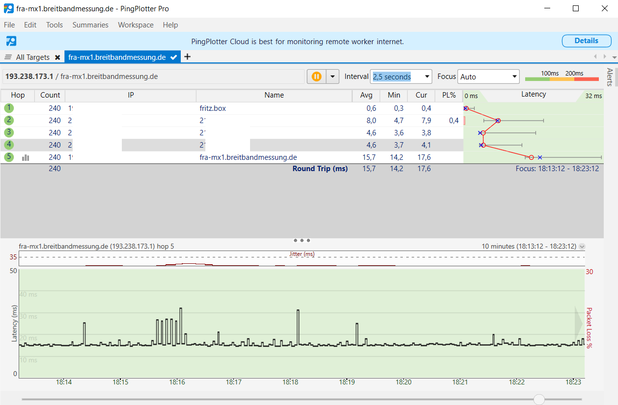

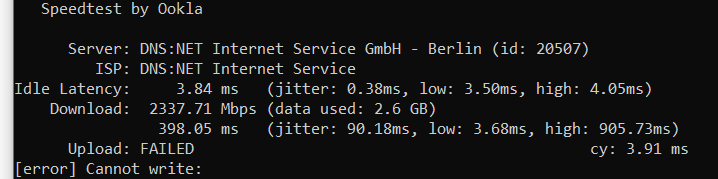

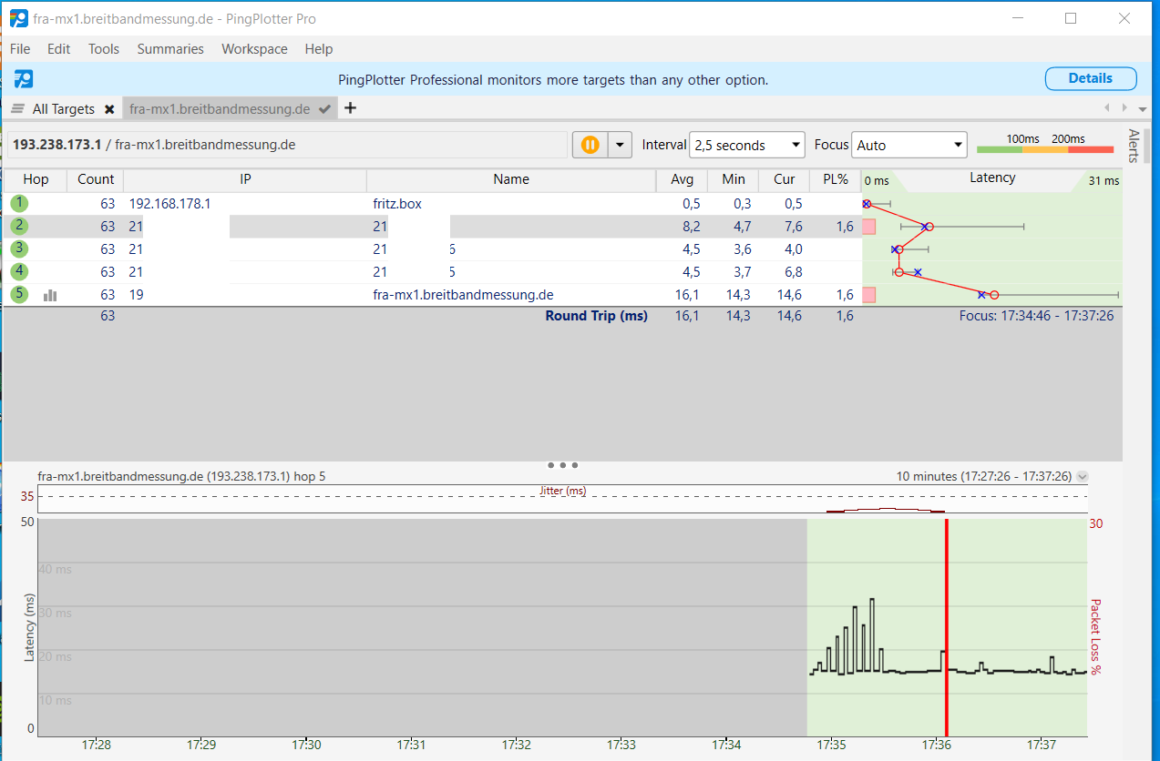

    • Griller
    • 24. November 2023 um 18:03
    Das ist fast egal, wenn du Recht hast. Zuverlässige Ziele wie Google bieten sich an. Außerdem solltest du den Test länger laufen lassen, bislang ist er völlig unauffällig.
    Der Fehler steht aber in der Download Zeile.
    Hatte zu früh den Screen gespeichert.
      • 19,86 kB
      • 515 × 220

    • 24. November 2023 um 17:53
    Konnte mich über Handyhotspot verbinden um hier zu schreiben.
    Habe mit Pingplotter rumgespielt. Welche IP soll ich anpingen? Der Test mit CLI für Windows wurde mit Error abgebrochen genau beim Uploadtest.
      • 66,39 kB
      • 1.273 × 836
      • 12,06 kB
      • 718 × 179

    Aber die Applikation sollte eigentlich in der Lage sein zu beantworten, was beim Upload-Test konkret schief geht.
    Und hier wurde ja auch vorgeschlagen, dass du mal größere Files zu Dropbox o.ä. hochlädst. Hast du das mal gemacht?
    Sorry, Linux hab ich nicht.
    Ich kann nicht mal ein Foto JPG an ne Email hängen und versenden. Wie soll ich da ein großes File hochladen? Kann aktuell nur mit Handy mit 5 G vom O2 Tarif irgendwas senden.
    Wenn man NULL Upload hat ist es quasi unmöglich selbst mit 2300 MBITS im Download auf eine belibiege Internetseite zu surfen.
