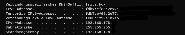

    Ja das mit der Bild Zeitung war mir klar als ich es abgeschickt hatte XD.
    Spaß bei Seite. DHCP hab ich gecheckt. Eigentlich alles auf Auto und Daten kommen wohl von der FritzBox.
    Habe mal jetzt die IP's fest vergeben.
    Im Screenshot die ipconfig Auswertung
