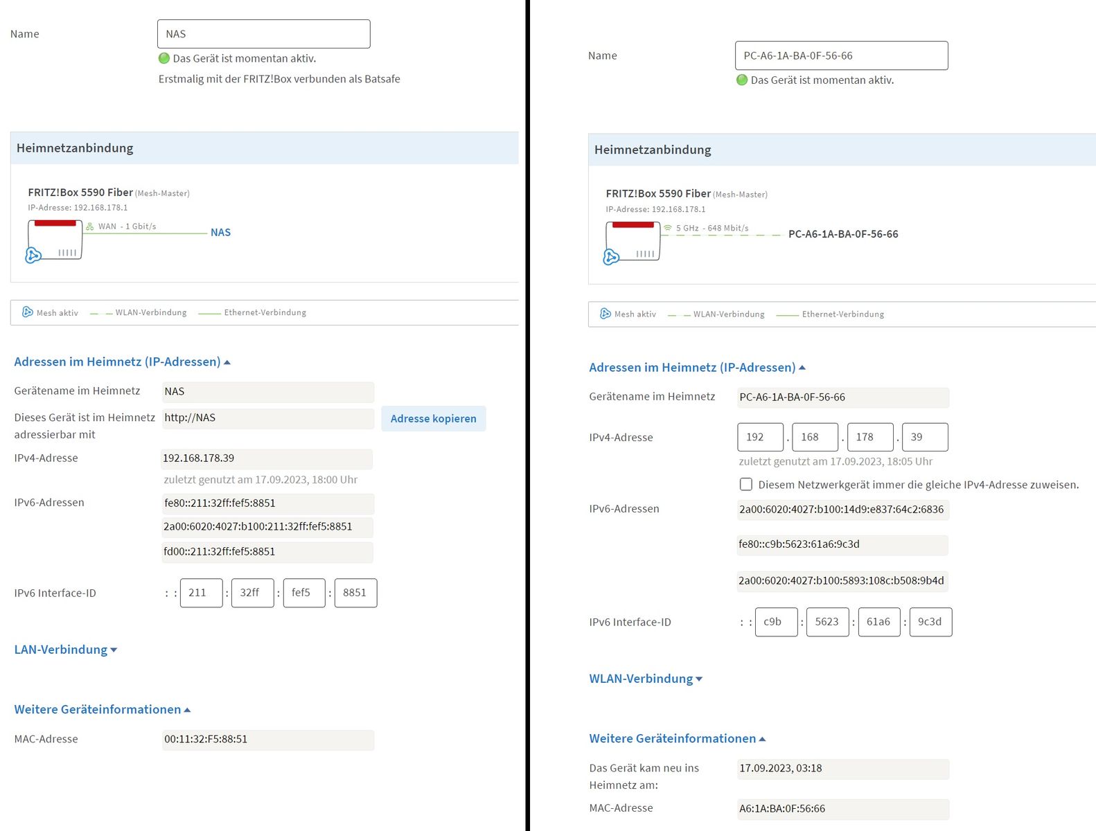

  • Fehler in der FitzBox Netzwerk Übetsicht?
    • TheJackal
    • 24. September 2023 um 13:48
    Du könntest überprüfen, ob die MAC Adresse des Containers zu dem mysteriösen Eintrag auf der Box passt.
    Wie mache ich das denn? Wo sehe ich MAC Adressen von Containern?
    • TheJackal
    • 17. September 2023 um 22:58
    Benutzt Du QuickConnect dafür?
    Nein dynv6
    • TheJackal
    • 17. September 2023 um 21:28
    Ich habe ein DynDNS Dienst für das NAS laufen damit ich von außerhalb drauf zugreifen kann.
    • TheJackal
    • 17. September 2023 um 18:09
    Neustart habe ich schon durchgeführt. So sieht das bei mir aus:
    Wenn ich beim WLAN Gerät PC-A6-1A-BA-0F-56-66 die IP eingebe komme ich auf das NAS.
    • TheJackal
    • 17. September 2023 um 03:51
    Moin,
    in meiner 5590 erscheint unter Netzwerk mein Synology NAS 2 mal. Einmal per LAN und einmal per WLAN. Das NAS hat definitiv kein WLAN. Weder onboard noch als Dongle. Ist das ein Bug?
    Danke für jede Antwort.
