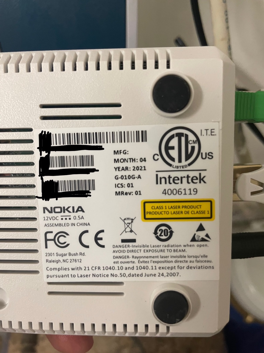

    OK, Du hast ein GPON Modell: G-010G-A (ein AON Modell würde mit P beginnen).
    VLAN-ID Internetaccess: 132
    VLAN-ID Telefonie: 232
    Sind das die von EON mitgeteilten IDs?
    Da würde ich zunächst einmal versuchen die USG hinter dem ONT zum Fliegen zu bekommen, bevor Du versuchst EON zu überzeugen, das sie dein GPON Modul provisionieren müssen. In der GPON-Topologie muss zwingend der ONT dem Provider bekanntgegeben werden. Das funktioniert gänzlich anders als man im (V)DSL-Umfeld gewohnt ist.

    Hallo HubeBube,
    danke ;).
    Ich habe mal ein Foto angehangen, aber Mac-Adresse und SN geschwärzt. Was davon die Modellbezeichnung ist, weiß ich leider nicht genau:
    Ich denke es ist:
    Nokia 7368 ISAM G-010G-A ONT
    Webseite zum ONT
    Vom Aufbau her sieht es folgendermaßen aus:
    Bisher: ONT —> Fritzbox <—> FritzRepeater —> Netzwerkgeräte
    Geplant: ONT —> USG <—> Unifi APs <—> CloudKey —> Fritzbox als Telefonanlage (ohne Routing/DHCp etc.) <—> Netzwerkgeräte
    Die VLAN-IDs sind von EON vorgegeben, jeweils eine für das Internet und eine für die Telefonie.
