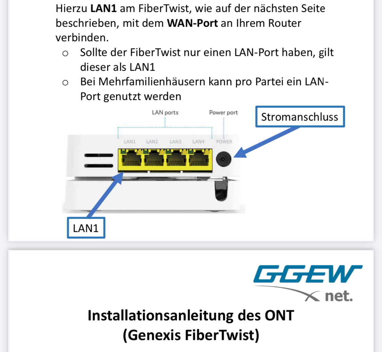

    Ich habe deswegen gefragt, weil ich im Netz eine Anleitung (anderer Glasfaser Anbieter als bei meinem Schwiegervater) gefunden hatte wo sozusagen steht, dass der andere Port in einem Mehrfamilienhaus von einem anderen Teilnehmer verwendet werden könnte.

    im Haus von meinem Schwiegervater wurde jetzt die Glasfaser im Keller eingeführt bzw. eingeblasen.
    Als ONT haben die Stadtwerke ein Genexis FiberTwist P2420 im Keller montiert. Der ONT hat 4 x LAN-Ports.
    In dem Haus gibt es zwei Wohneinheiten.
    Die eine Einheit wird vom Schwiegervater bewohnt und dann gibt es eben noch eine Mietwohnung.
    Mein Schwiegervater wird vermutlich seine FRITZ!Box (nach Freischaltung durch die Stadtwerke) wohl am LAN1 des FiberTwist P2420 anschließen müssen.
    Jetzt frage ich mich, wenn der Untermieter dann auch zukünftig Glasfaser haben möchte, können dann die Stadtwerke auf dem schon existierenden ONT einfach den LAN2 Port des FiberTwist dem Untermieter zuweisen oder für was wären die anderen LAN-Ports sonst nutzbar?
