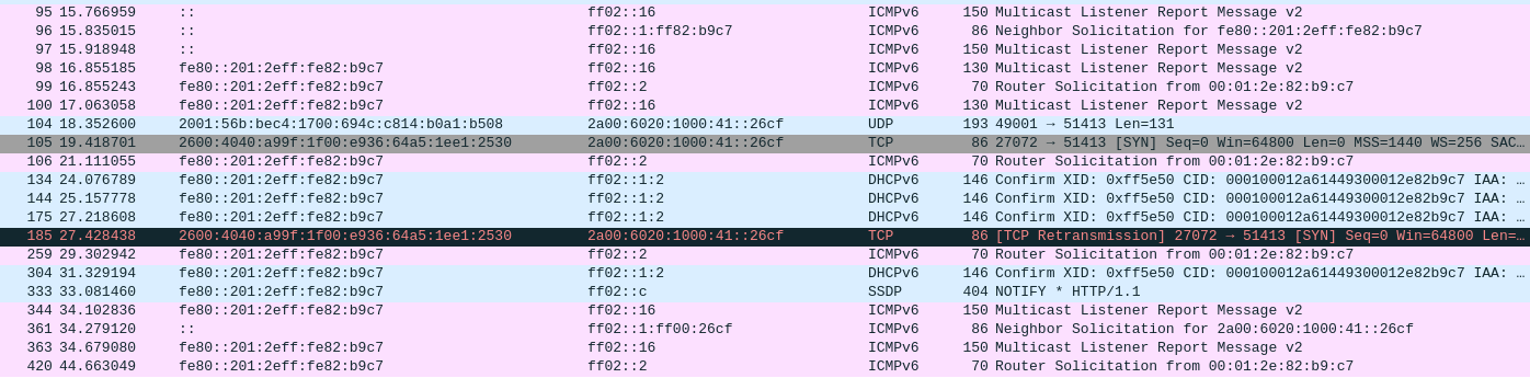

    • 18. Mai 2023 um 11:55
    Über Wireshark konnte ich sehen, dass die RAs über das Netzwerk verteilt wurden. Allerdings scheint mein Linux Mint das nicht zu nutzen. Im Büro funktioniert das ohne weitere Einstellungen beim Betriebssystem.
    Hier die Paket in Wireshark:
    Jetzt hatte ich noch ein anderes Problem. Die Default-Route wurde auf meinem Router nicht automatisch gesetzt. Wenn ich es richtig verstanden habe, sollte das immer die IP sein, die als Absender des RAs gesetzt ist. Das habe ich manuell gesetzt und dann funktioniert die Verbindung ins Internet. Welcher Teil des Betriebssystems hätte das automatisch machen sollen?

    ip addr del 2a00:6020:1000:41::26cf/128 dev eth-wan
    dhclient -6  -r -v eth-wan
    dhclient -6  -N -v eth-wan
    Dann bekam ich folgende Ausgabe. Den entsprechenden Trace habe ich angehängt.

    Dann habe ich in der [tt]/etc/dhcp/dhclient.conf[/tt] folgendes ergänzt:
    send dhcp6.ia-pd 0;
    request dhcp6.ia-pd;
    Nun bekomme ich derzeit keine Antworten vom DHCP-Server mehr. Das hatte ich vorher vor der dhclient-Umstellung aber auch schon mal:

    Ich hatte die Vermutung, dass meine Firewall etwas blockiert. Aber dort werden mit IPv6 derzeit nur Pakete zum UDP-1900 geblockt, welche damit ja nichts zu tun haben sollten. Meine entsprechenden Erlaubnisse sehen so aus:
        # respond to ping
        icmp   type echo-request limit rate 10/second counter accept
        icmpv6 type echo-request limit rate 10/second counter accept
        # accept neighbour discovery otherwise connectivity breaks
        icmpv6 type { nd-neighbor-solicit, nd-router-advert, nd-neighbor-advert } counter accept
        iifname eth-wan ip6 daddr fe80::/10 ip6 saddr fe80::/10 udp dport 546 udp sport 547 counter accept comment "dhcp6"
    Mache ich jetzt gerade was verkehrt oder antwortet der DHCP-Server von DG nur sporadisch? Ich würde sogar sagen, dass ich das schon vor einem Jahr mal bei IPv4 hatte, es dort aber auch auf mich geschoben haben.

    Ich habe mal einen ifdown && ifup mit tcpdump mitgeschnitten. Begrenzt auf die IPv6-Einträge kam das angehängte aus. In welcher Nachricht davon sollte nun mein zugewiesened Prefix drin stehen?
