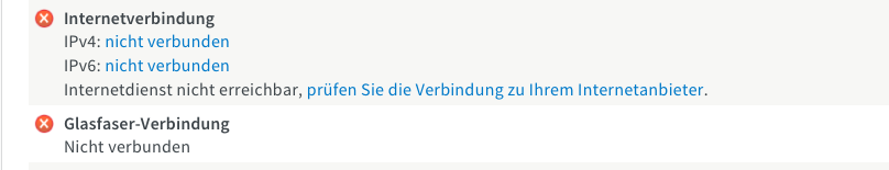

    Ich habe den AON gegen GPON SFP ausgetauscht. Einfach aus Ratlosigkeit. Der hier geschriebene Log lässt ja hoffen, das eine Verbindung, zumindest erkannt wird und der GPON nicht korrekt ist- für diesen Anschluss.
    08.06.23 19:46:23 An dem Glasfaseranschluss, mit dem die FRITZ!Box verbunden ist, kann mit dem momentan gesteckten FRITZ!SFP keine Verbindung aufgebaut werden. Stellen Sie bitte sicher, das für Ihren Anschluss passende FRITZ!SFP zu verwenden.
    Das AON SFP sind ja auch korrekt erkannt, sobald es wieder Eingesteckt wird. Kann man das Modul irgendwie prüfen?

    ich habe leider überhastet am Montagmorgen die Fritzbox neugestartet und nicht in die Logs geschaut. Natürlich waren dann die relevanten Einträge weg. Das war dämlich. Jetzt bekomme ich keine sinnvollen Logs in den Ereignissen, die sich mit der Internetkonnektivität/ Glasfaserverbindung beschäftigen. Lediglich wenn ich mal das AON SFP entferne und erneut einstecke, wird die erfolgreiche Erkennung protokolliert.
    Mich wundert der plötzliche Verbindungsabbruch.

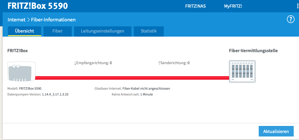

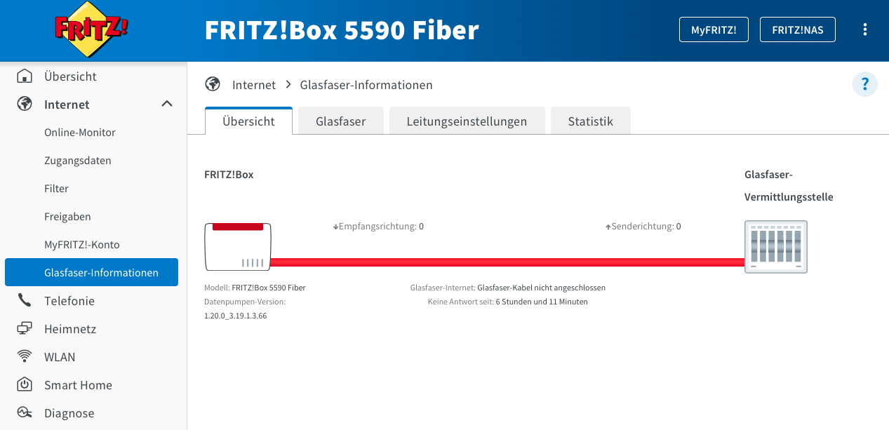

    Danke für eure Hilfe und die informativen Links. Ich habe es soeben zuerst mit dem GPON und dann mit dem AON SFP ausprobiert. Ohne Erfolg. Anbei die Ergebnisse aus der Fiber Übersicht. Beide SFP werden erkannt. Durch Anschluss des LC/APC passiert nichts. Ob ich den LWL-Stecker anschließe oder es gänzlich lasse, es folgt kein Eingangssignal.
    GPON:
    AON:
    Verbaut war wohl damals ein Genexis FiberTwist-P2410. Der Herstellerseite kann ich aber keine gezielte Eignung für AON oder GPON entnehmen.
    Es sieht doch glatt so aus, als wäre die Leitung defekt...
